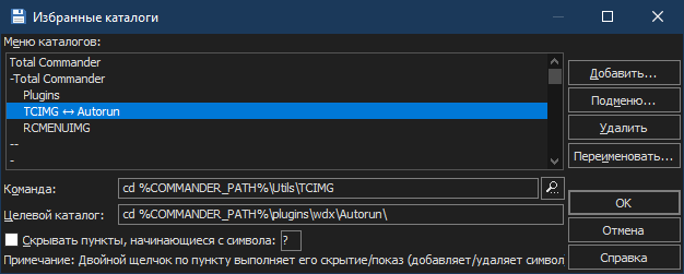

Всё вами описанное есть в функционале Total Commander.

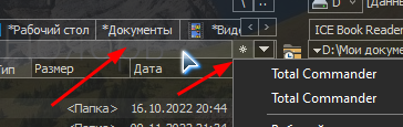

Ctrl+D (кнопка * или двойной клик в адресной строке) - избранные каталоги.
Имя строки любое.
Команда: путь в активной файловой панели.
Целевой каталог: путь в противоположной панели.
Всего записей: 195 | Зарегистр. 16-04-2020 | Отправлено: 14:43 13-11-2022 | Исправлено: ProfessorSeleznyov, 15:04 13-11-2022
