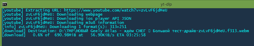

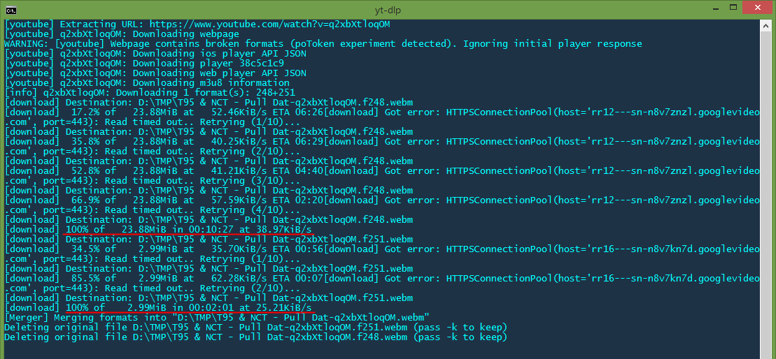

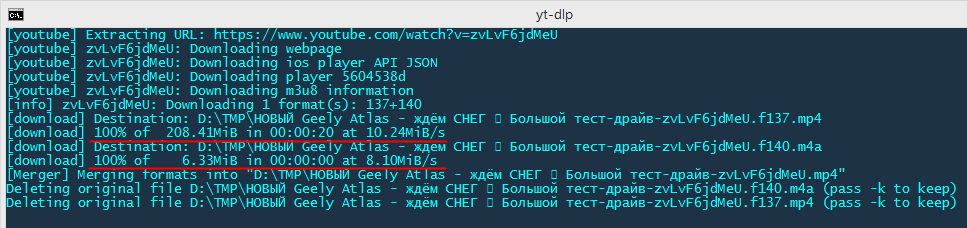

    на заграничных 5.51MiB/s средняя, до 6 не доходит никогда
    а на ру 9.64MiB/s

    проверил по форматам, у меня ниже 480 (включительно) качает на нормальной скорости, и всё что выше уже медленно ~400кб
    Это говорит о том, что проблемы не в РКН, а в самом YT.
    Похоже, проблема в провайдере, у меня по-крайней мере.

    у меня так как написал, а было 400кб на всех, теперь так как написал
