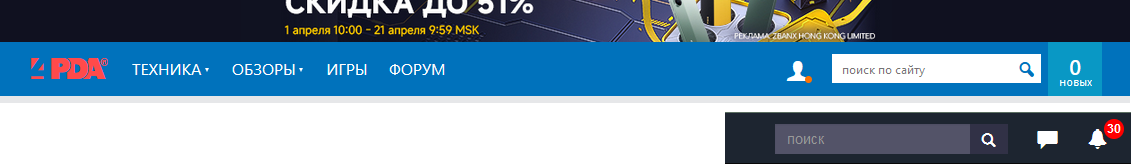

dmitro379, для 4pda подтверждаю, а для Comss.ru лупа остается лупой. А почему галку в настройках не хотите ставить, или расширы при этом не могут переопределить шрифты?
Да и ваще comss.ru консоль пишет: This page is in Almost Standards Mode. Page layout may be impacted.
Стандарты не соблюдает, вот и получает

dmitro379
Death_INN
Чисто для проверки, мне было интересно, а так галка для использования шрифтов с сайта стоит, проверил и вернул.
Аналогично с шрифторсширением, не пользуюсь, тоже для проверки.
В случае шрифторасширений наличие галки или её отсутствие значения не имеет на Comss, но вы сами сказали насчет стандартов, а вот 4PDA использует не стандартные шрифты и потому галка нужна.
