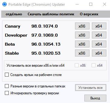

ну и в шапку можно добавить
Portable Edge (Chromium) Updater
https://www.deskmodder.de/blog/?p=120343
https://github.com/UndertakerBen/PorEdgeUpd/releases
сам качает и распаковывает

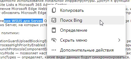

После обновления стала подменюшка появляться при выделении текста, можно как-то в ней поиск поменять ,который по умолчанию?
А как вы её включили эту подменюшку по выделенному тексту. У меня почему то её нету .
Всего записей: 848 | Зарегистр. 30-07-2009 | Отправлено: 17:58 22-11-2021
ololore
Оно само включилось, включить можно в настройках тут, если у вас нет
https://skr.sh/sB9jdjS4GPQ
Всего записей: 1357 | Зарегистр. 30-05-2010 | Отправлено: 18:48 22-11-2021

losotiv
Пробовал, вроде нельзя. Мне и не надо; я этим браузером почти не пользуюсь. Вторым, на всякий случай.
