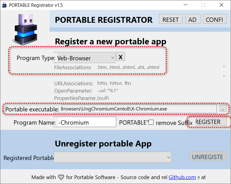

uralec73
Запускается через X-Cent с ярлыка, а при переходе наверно с самого chrome.ехе, да именно так. Но я не могу прописать лаунчер  X-Cent в Виндоус по умолчанию для открытия ссылок. Выбор только между Edge и Chrome. Возможно Вы можете подсказать как это сделать?
Всего записей: 202 | Зарегистр. 28-10-2006 | Отправлено: 19:18 24-04-2025
sexyseven
uralec73
Через Portable Registrator
https://github.com/SiL3NC3/PortableRegistrator
Всего записей: 675 | Зарегистр. 02-08-2011 | Отправлено: 19:33 24-04-2025
