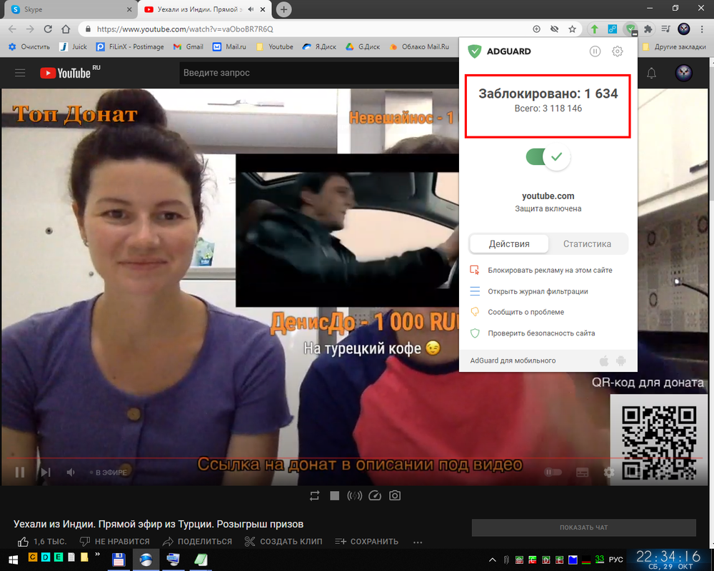

млин, ютуб, это нечто.. всего за час просмотра стрима  -  Заблокировано 1 634  )) и плюсует каждые 3-4 секунды
ты ещё в консоль не смотрел.. эта зараза кипешится в постоянном подсосе всякой фигни..
сопссно, это и было одной из причин "запила" ютубо-ембеда, хотя "тогда", понятно, он сосал намного меньше.. но всё равно сосал..)
и по этой же причине (мусорный трафик) кроме ембеддеда я предпочту смотреть в мобильной версии или на "зеркалах".
насчёт стрима не скажу, не проверял, но длинные видосы/кинохи на инвидиосе гораздо комфортнее смотреть. имхо, есснео..)
