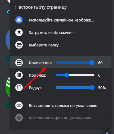

тебе там надо только ntp_mp_list, любым форматтером https://codebeautify.org/jsonviewer разверни json и видно будет массив в []
если ты добавляешь иконки с компа chrome://cbntpicon/?cbin=0D5A60DC2F96B93D378E7072DFEEC8BB
то они лежат тут User Data\Default\NtpIcons
ещё в консоли браузера на странице можно таким кодом скопировать в буфер их в таком же формате что и в преференс
copy([...document.querySelector('.tile-page').tileElements_].map(i=>i.firstChild.mpData_))
но на странице меньше показывается чем есть в преференс по умолчанию, там надо сначала все сделать видимые https://a.i.getapic.me/lmkt.png и то это будет только 60, поэтому только в файле преференс пока можно взять полный список
так как это json можешь любым способом их вытаскивать, способов много, от ручного в блокнотах, до команды в какой-нибудь проге (лучше конечно чтобы был экспорт, но пока так, хотя может где-то и есть)
вот например прога https://jqlang.org/download/
в cmd винды такой командой выведет в консоль закладки
jq ".cent.ntp_mp_list" Preferences
а такой в файл
jq ".cent.ntp_mp_list" Preferences > ntp.json
можно батник сделать который будет и закладки брать в файл и папку с иконками и куда-нибудь копировать
Всего записей: 7761 | Зарегистр. 11-02-2020 | Отправлено: 13:23 15-05-2025

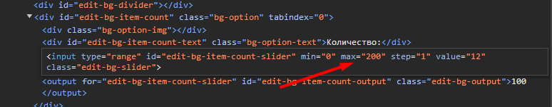

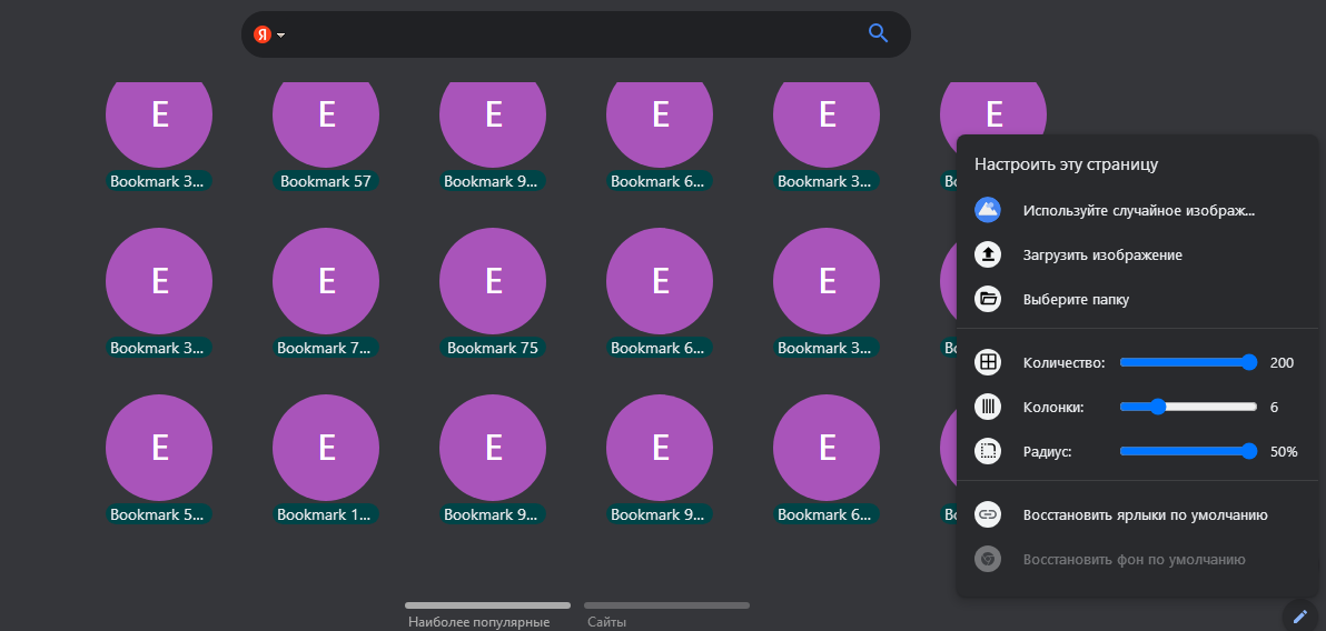

lynx3b
Количество колонок и строк ограничено.
только показ ограничен, сами закладки-то сохраняются в файле, пока разраб новую версию не выпускал можно попросить сделать больше и папки там видимо должны быть (в новой версии) раз есть пункт такой
        "id": "0a4c3387-431d-4d5a-864b-b4ef4916a24b",
        "image": "",
        "is_dir": false,
        "page_index": 0,
        "pinned": false,
        "title": "Bookmark 848",
        "url": "https://example.com/3934"
даже просто вот так в коде страницы если поменять https://a.i.getapic.me/lmlj.png значение input, то показывает больше
как я тут уже писал Cent Browser (часть 6) можно в файле ресурсов взять и поменять это значение, в том же 51965 файле на 139 строке
https://a.i.getapic.me/lmln.png и колонки тоже, только у них баг там, если больше 11 делаешь, то становится 4 минималка, надо разрабу написать, видимо сам не видел бага, а жаловаться никто не жалуется
