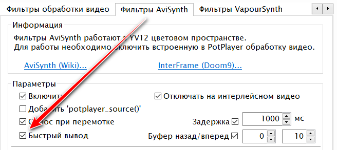

    Подскажи, плиз, насчет галки "Быстрый вывод" в настройках фильтра AviSynth.
    Её лучше выключить для более качественной картинки?
    (как она работает?)
    А ещё там есть чекбокс: Добавить "potplayer_source()"
    Для чего он (как применять)?

    галка про что-то там с буфером/памятью, про скорость, с качеством никак
    а вторая на случай если в самом скрипте будет отсутствовать строка с  _source(), для запуска самого скрипта
    Там ни в одном из прилагаемых скриптов нет строки с _source(), но скрипты, вроде, работают без этой галки.
    Как так?
    Упс... не углядел. Есть эта строка в svp.avs
    ________
    Спасибо!
