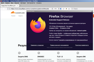

ED_Sln
Sputnikk
Да, проверил еще раз на чистой установке 115.16 в Win 7, хватило только network.dns.echconfig.enabled и включить dns через настройки.
Посмотрел в конфиге, network.http.http2.enabled = true и network.http.http3.enable = true по умолчанию включены, network.trr.mode само изменило значение на 2, а network.dns.http3_echconfig.enabled осталось выключенным, network.trr.uri пусто, но в настройках и так указан dns от cloudflare, так что нет смысла еще раз его указывать.
Всего записей: 2167 | Зарегистр. 05-11-2009 | Отправлено: 16:01 21-10-2024
Sputnikk
ED_Sln спасибо. У меня "Защита SNI" с красным крестом. Может потому что в настройках сетевой указан DNS Гугла или зависит от провайдера
Всего записей: 8786 | Зарегистр. 17-10-2011 | Отправлено: 16:13 21-10-2024
ED_Sln
Sputnikk
Что в настройках сетевой не важно, если если в настройках браузера включено так:
Всего записей: 2167 | Зарегистр. 05-11-2009 | Отправлено: 16:27 21-10-2024
Sputnikk
да
Всего записей: 8786 | Зарегистр. 17-10-2011 | Отправлено: 16:27 21-10-2024
ED_Sln
Sputnikk
У меня так. Попробуйте сбросить все лишнее.
Всего записей: 2167 | Зарегистр. 05-11-2009 | Отправлено: 16:36 21-10-2024
