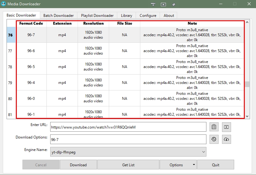

    AlexPNZ
    Подскажите, как понять по этому скрину в каком переводе оно скачает видео ? Выбираю, допустим 96-6, качает с какой-то непонятной (не английской) дорожкой ...

    drmin
    AlexPNZ
    Понять по твоему скрину не получится.
    В Media Downloader  выполни команду  -F
    В логах,в колонке MORE INFO должны быть названия озвучек.
