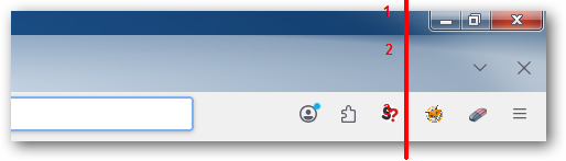

bomzz
ну мне бы хотелось зону 1 не менять, зону 2 чуть сжать, а зону 3 чуть поднять\растянуть
вот так видно разницу
элементы окна вряд ли от этого изменятся, если просто растянуть сжать, вылезут за край
все почему то наоборот хотят сжать до узкой полосочки это все. такой стиль нашел и он сработал. есть категория такая же как я, хотят как у старой мазилы. но ничто не сработало
Всего записей: 3904 | Зарегистр. 29-03-2016 | Отправлено: 09:35 11-02-2026 | Исправлено: bomzz, 09:41 11-02-2026

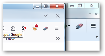

По необходимости, сделал сброс в настройках панели инструментов ( по умолчанию) и у меня пропал вертикальный разделитель такой (скрин со старого браузера)
Подробнее
Помню, что как то добавлял в настройки (у новых FF. нет разделителя) И я их использовал, но после сброса разделитель пропал вообще. Подскажите куда копать и как вернуть его.

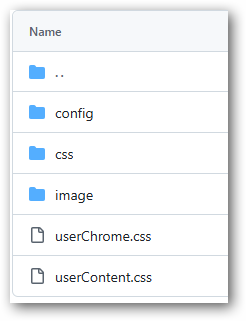

Yankell
это всю структуру папок надо переносить?
О, хорошо что напомнили про разделитель, а то на новых версиях FF он начал двоится, обновил UCF.
как вернуть его.
включить special_widgets.js + special_widgets.css

Satanachia
Включены. НЕ появился разделитель, есть только растягивающийся пробел. Попробую обновить UCF
ещё должны быть галки в about:user-chrome-files на CssChrome и JsChrome
На верхней панели (не UCF) двоения сепараторов нет, отображается и separator, и space.
На вертикальной (Aris), помнится, с каких-то пор началось двоение (сейчас верт. не использую).
