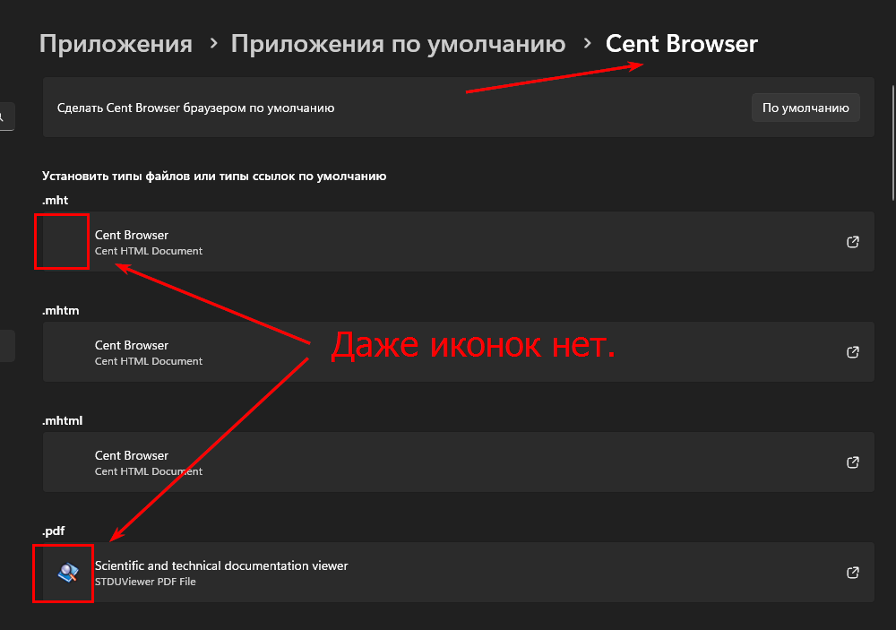

Такие ссылки из программ открывает? А у меня хрен. Значит браузер не полностью сделался по умолчанию.
https://s1.hostingkartinok.com/uploads/images/2025/05/0c36a4ae768a770844d14ebeacab87f8.png

С браузером по умолчанию есть проблема. Цент позволяет только один раз назначить его браузером по умолчанию. Если настройка сбилась, надо в реестре удалять все ссылки на Цент и после этого он опять запросит сделать его дефолтным.

Ну прописывает винда, а не прога. Если 11 винда не прописала протокол на браузер, то пропиши сам в том же месте, как на скрине выше.
Есть ещё такой момент, что даже если полностью нормально всё прописано, то из некоторых прог отправляется ссылка всё равно в IE, даже если его нет на компе, и пишет нет браузера и поискать программу в интернете... (у меня пару дней назад такое было с какой-то прогой). Это уже косяк проги из которой надо перейти по ссылке. В обоих случаях браузер не виновен.

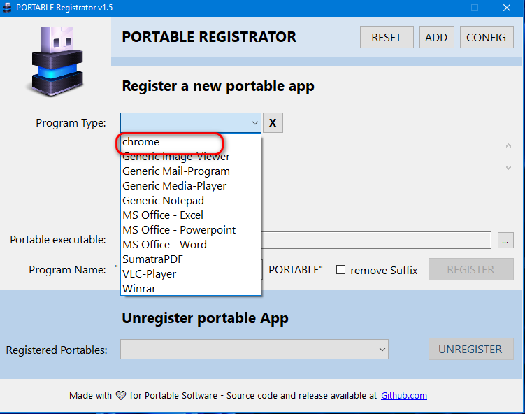

Есть программка  PortableRegistrator https://cloud.mail.ru/public/EfLr/y35hQUnhv
Отлично справляется с этой задачей.

Вообще не работает с Центом. Посмотрите реестр, как регистрируется Цент. И вы увидите, что у Цента присутствует набор цифр в названии. Этот набор разный при каждой установке.
А PortableRegistrator регистрирует без этих цифр. Получается кривая регистрация. В перечне программ у вас останется и старый Цент и появится новый от PortableRegistrator.
Единственный рабочий способ перерегистрировать Цент, использовать прожку RegScanner.exe. В ней вбить строку поиска, как на скрине, а потом удалить эти ветки. После этого Цент опять запросит на установку его по дефолту и нормально зарегится.

"Вообще не работает с Центом" это с какого не работает? А это что?
https://i.postimg.cc/T2mRFyDH/image.png

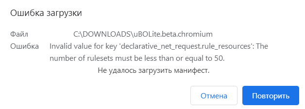

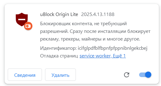

Может кто пояснить есть расширение uBlock Origin Lite последняя версия для Хромов которая uBOLite_2025.529.1734-beta но последняя, которая устанавливается - это uBOLite_2025.4.13.1188 https://i.postimg.cc/zGjbdSQt/2025-5-31-7-34-50.png ... при установке более новых версий выходит ошибка манифеста https://i.postimg.cc/R0Z32J5M/2025-5-31-7-35-47.png - с чем это может быть связано и можно-ли как-то починить ... (использую портативный вариант браузера с патченной DLL 118-126)
