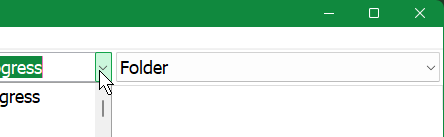

    ndch
    Опция History в настройках. Показывается при клике здесь (хотя все равно проще набрать первые три буквы, чем рыться в истории)
    Всего записей: 9303 | Зарегистр. 14-09-2020 | Отправлено: 07:10 02-07-2024 | Исправлено: gutasiho, 07:11 02-07-2024
