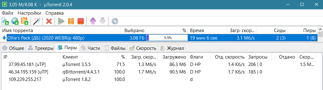

Кто-нибудь может мне объяснить, почему торрент-клиент µTorrent 2.2.1 не хочет скачивать некоторые торрент-раздачи мультсериалов от Nickelodeon с торрент-трекера http://kinozal.tv, несмотря на включенный DHT, открытый порт и успешное соединение с трекерами-анонсерами tr0.torrent4me.com, tr0.tor4me.info и tr0.tor2me.info? На таких раздачах µTorrent показывает 0 сидеров и 0 личеров. Скачивание даже не начинается, как будто сидеров никогда на этих раздачах не было.
Ссылка на проблемную торрент-раздачу: http://kinozal.tv/details.php?id=1826988
У меня Windows 10 Enterprise 21H2 (x64) и кузбасский провайдер Goodline.
Всего записей: 1726 | Зарегистр. 01-03-2020 | Отправлено: 15:36 21-06-2022 | Исправлено: Egor2020, 15:43 21-06-2022
usalex
Egor2020
2.04 нормально, хоть и не быстро, скачивает.
2.2.1 тоже должен.
