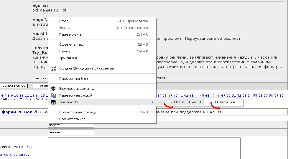

inapht
Немного оффтоп. В Хромиум+Тамперманки, в контекстном меню вижу квадратик вместо символа. Это RU AdList JS Fixes отвечает за эту надпись или сам тамперманки?
Как узнать какой шрифт нужно установить в систему?
https://i.postimg.cc/9fQY76q6/font-tamperma.png
Всего записей: 1704 | Зарегистр. 07-08-2007 | Отправлено: 08:53 21-01-2024
dimisa
RU AdList
inapht
По шрифтам вам нужно обращаться в ветку используемой ОС. Для win7 это segoe UI. RU AdList JS Fixes предназначен ТОЛЬКО для совместного использования с Adblock Plus и AdBlock. uBlock Origin в RU AdList Fixes не нуждается.
