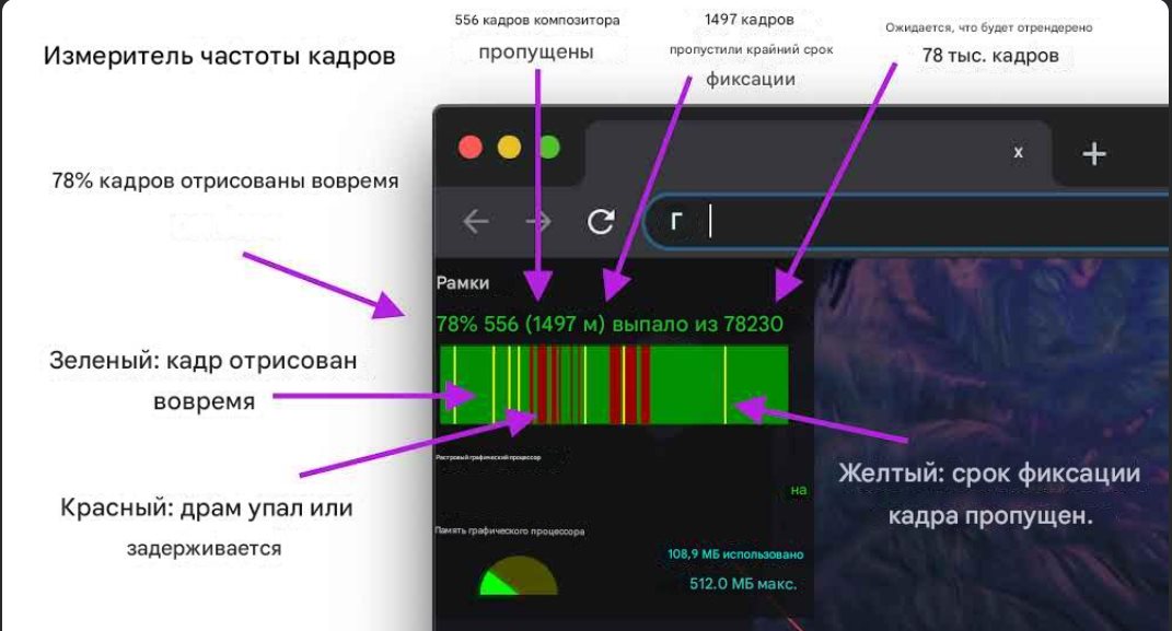

расшифровка инфы с выводимой FPS статистики девтулза  -  https://a.i.getapic.me/lok5.jpeg  (оригинал)
