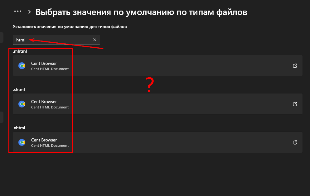

iwanes1224
И расширения .html нет параметрах
Тут есть всё - Параметры->Приложения->Приложения по умолчанию->Задать значения по умолчанию по приложению(внизу страницы). Выбираешь Cent и нажимаешь "Управление", там и управляешь всеми поддерживаемыми протоколами. Если винда не обрезанная по самую не балуйся, то всё должно получится.

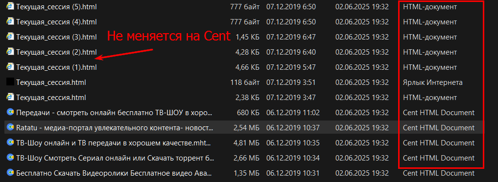

AkulaBig

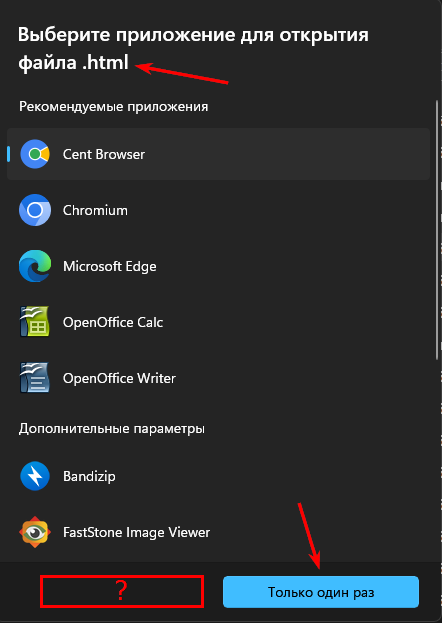

html ассоциирован с Edge
Это потому что html не появляется в программах по умолчанию. У меня ведь также было. Надо чтобы по ПКМ появилась возможность назначить программу. А точно по ПКМ нет пункта  "Выбрать другое приложение"? У вас сейчас Цент правильно зарегался. А html и должно по ПКМ регаться. Это вредное расширение.
У вас так же - Только один раз, а не всегда?
https://s1.hostingkartinok.com/uploads/images/2025/06/a8965f9edaa4b7f9ad2cdb757ffd1f68.png
Всего записей: 1751 | Зарегистр. 11-12-2019 | Отправлено: 11:45 03-06-2025
AkulaBig
В том-то и дело, что у меня активна клавиша "Всегда". И в приложениях по умолчанию расширению можно программу назначить. Вс хочу фак маленький на эту тему сделать. Но первый шаг это правильная регистрация. А вот после этого что делал, не могу вспомнить. html это из серии bmp и  wav. Их не просто связать с другой прогой.

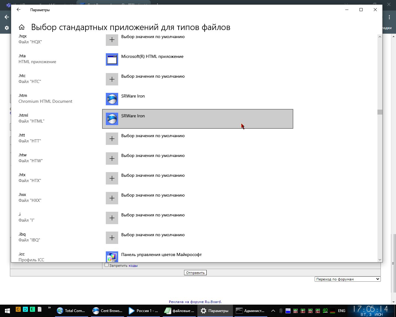

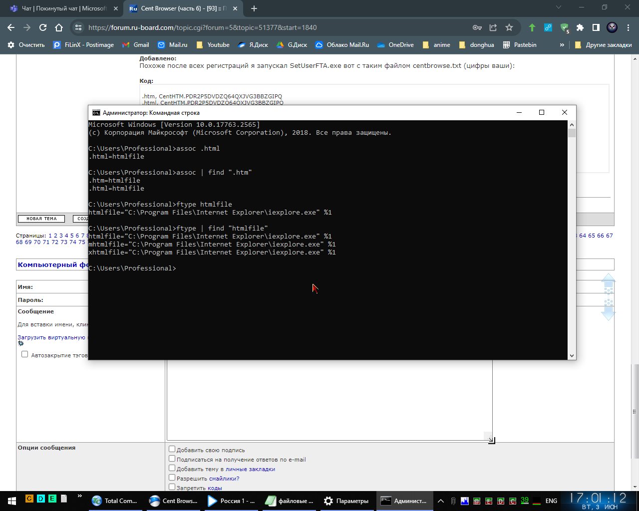

инструменты командной строки -- assoc и ftype
в консоли:
assoc .htm — покажет тип файла (ProgId)
assoc | find “.htm” — покажет список других расширений файлов ассоциированных на один ProgId
ftype htmlfile — покажет адрес исполняемого файла программы назначенной по умолчанию для этого ProgId
ftype | find “htmlfile” — покажет список других ProgId исполняемых этой же программой
у меня с них кажет вот это  -  https://a.i.getapic.me/lqc0.jpeg
да, ежа у меня нету)

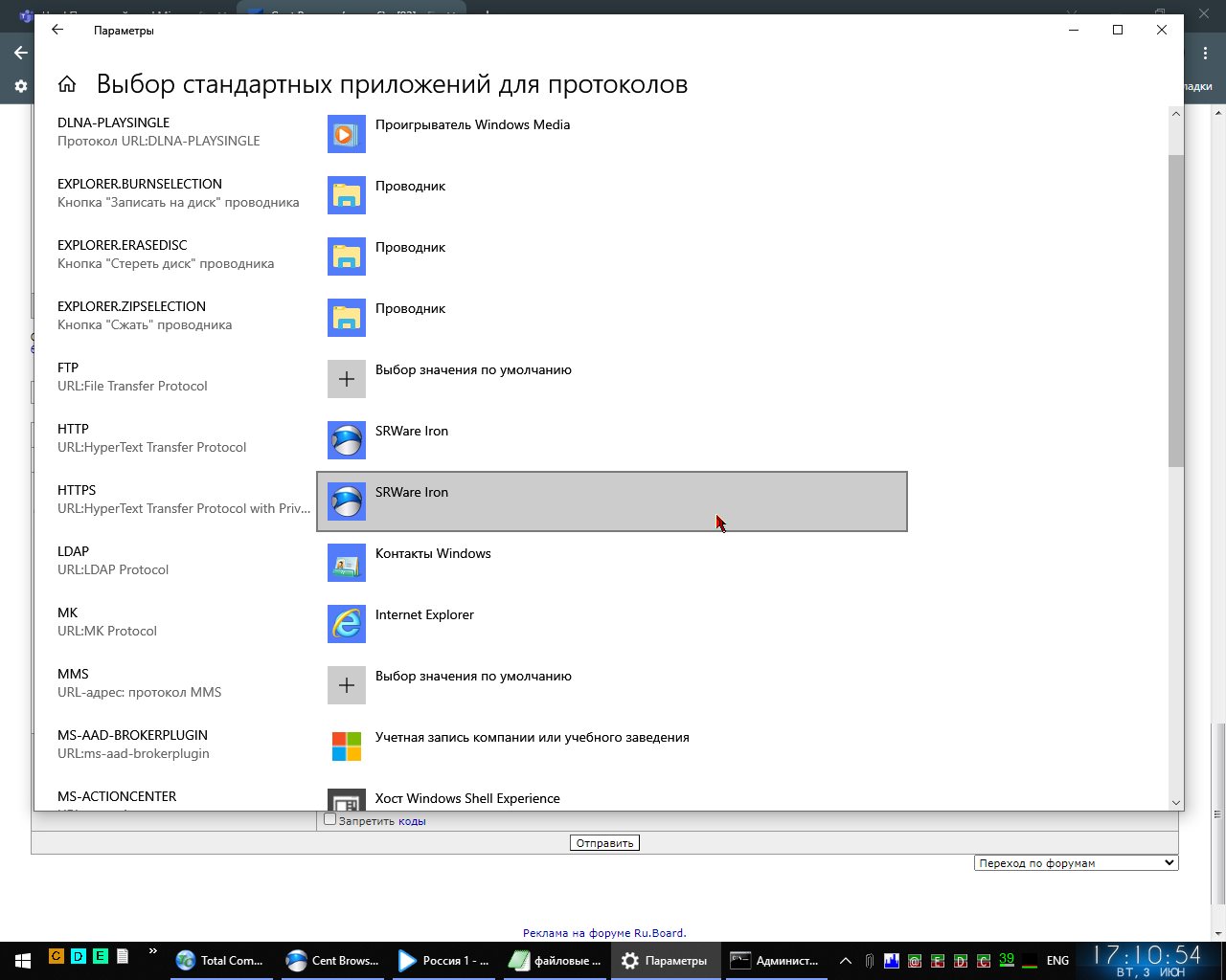

но при этом  -  все сетевые открывает в дефолтном Ироне!
и иконки на таких файлах соответствующе от Ирона
так же в >Параметры >Приложения >Приложения по умолчанию
и в >Выбор стандартных приложений для типов файлов  - на .htm и .html  -  стоит Ирон  -  https://a.i.getapic.me/lqc5.jpeg
и для протоколов  HTTP и HTTPS  -  тоже Ирон  -  https://a.i.getapic.me/lqc9.jpeg
попробуй сам
Связать ещё одно расширение с определенным типом файла (ProgId):
assoc .html=htmlfile
Ассоциировать:
ftype htmlfile="..\\путь-на-твой\браузер.exe" "%1"
Для удаления ассоциации расширения к какому либо типу файла, оставить значение пустым:
assoc .log=
ну и ещё  всякое разное по ассоциациям
Всего записей: 3469 | Зарегистр. 05-05-2010 | Отправлено: 17:30 03-06-2025 | Исправлено: FiLinX, 18:03 03-06-2025

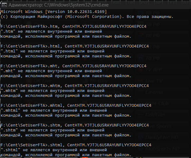

AkulaBig
Запускал из разных папок, User, дисков. В папке с программой в адресной строке вбиваю cmd, а потом в окошко вставляю это
.htm, CentHTM.YJTJL6U5RAYUNFLYY7OO4EPCC4
.html, CentHTM.YJTJL6U5RAYUNFLYY7OO4EPCC4
.mht, CentHTM.YJTJL6U5RAYUNFLYY7OO4EPCC4
.mhtm, CentHTM.YJTJL6U5RAYUNFLYY7OO4EPCC4
.mhtml, CentHTM.YJTJL6U5RAYUNFLYY7OO4EPCC4
.shtm, CentHTM.YJTJL6U5RAYUNFLYY7OO4EPCC4
.shtml, CentHTM.YJTJL6U5RAYUNFLYY7OO4EPCC4
.xht, CentHTM.YJTJL6U5RAYUNFLYY7OO4EPCC4
.xhtml, CentHTM.YJTJL6U5RAYUNFLYY7OO4EPCC4
http, CentHTM.YJTJL6U5RAYUNFLYY7OO4EPCC4
https, CentHTM.YJTJL6U5RAYUNFLYY7OO4EPCC4
А мне выдаёт такое
https://s1.hostingkartinok.com/uploads/images/2025/06/8ea573e1185836f5326891f1ea3ecd5a.png
Всего записей: 1751 | Зарегистр. 11-12-2019 | Отправлено: 20:01 03-06-2025
AkulaBig
Вы не внимательно мой пост прочитали. Это содержимое файла centbrowse.txt.
А потом запускаете SetUserFTA config.txt
Всего записей: 6853 | Зарегистр. 11-03-2003 | Отправлено: 20:28 03-06-2025

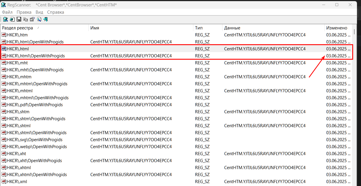

sergizumgmail
AkulaBig
Хвост, который после CentHTM. - каждый раз разный. У меня, например, другой. Нужно искать в реестре  CentHTM(чего-то там), копировать это значение и подставлять в ваш файл config

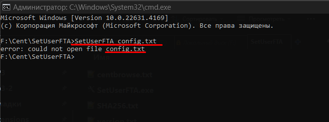

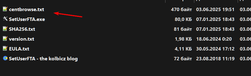

AkulaBig
centbrowse без r?
Папка с программой
https://s1.hostingkartinok.com/uploads/images/2025/06/05d247ab6b16ba5f44863d970823e3bc.png
Запускаю SetUserFTA config.txt
https://s1.hostingkartinok.com/uploads/images/2025/06/a450a41c7499bb480b84ba851bea32e5.png
Или поподробней объясните. Файла config.txt в папке с программой нет. Я не сталкивался с cmd потому знаний 0.
Всего записей: 1751 | Зарегистр. 11-12-2019 | Отправлено: 21:05 03-06-2025
AkulaBig
centbrowse без r?
Вообще без разницы, но для красоты напишите.
Это я уже поторопился. Надо SetUserFTA centbrowse.txt. А вообще вот фак по SetUserFTA:
SetUserFTA get >config.txt - создать файл с частными ассоциациями Windows.
SetUserFTA config.txt - изменить программу для частных ассоциаций Windows.
SetUserFTA .jpg IrfanView.JPG - изменить программу для одной частной ассоциации Windows.
sergizumgmail
Я об этом написал. В этом и трудность регистрации Цент. Нельзя просто взять и ассоциировать расширение файла с Центом. Поэтому проги типа PortableRegistrator отпадают. Только RegScannerPortable выручает. Ну или другой чистильщик реестра. Название не имеет значения. Просто для RegScannerPortable очистка Цента у меня прописана в инишник. Очень удобно.

AkulaBig
Аллилуйя. Наконец то получилось. Ну и геморрой с этими ассоциациями. Спасибо за помощь. Уфф.
Всего записей: 1751 | Зарегистр. 11-12-2019 | Отправлено: 21:26 03-06-2025
