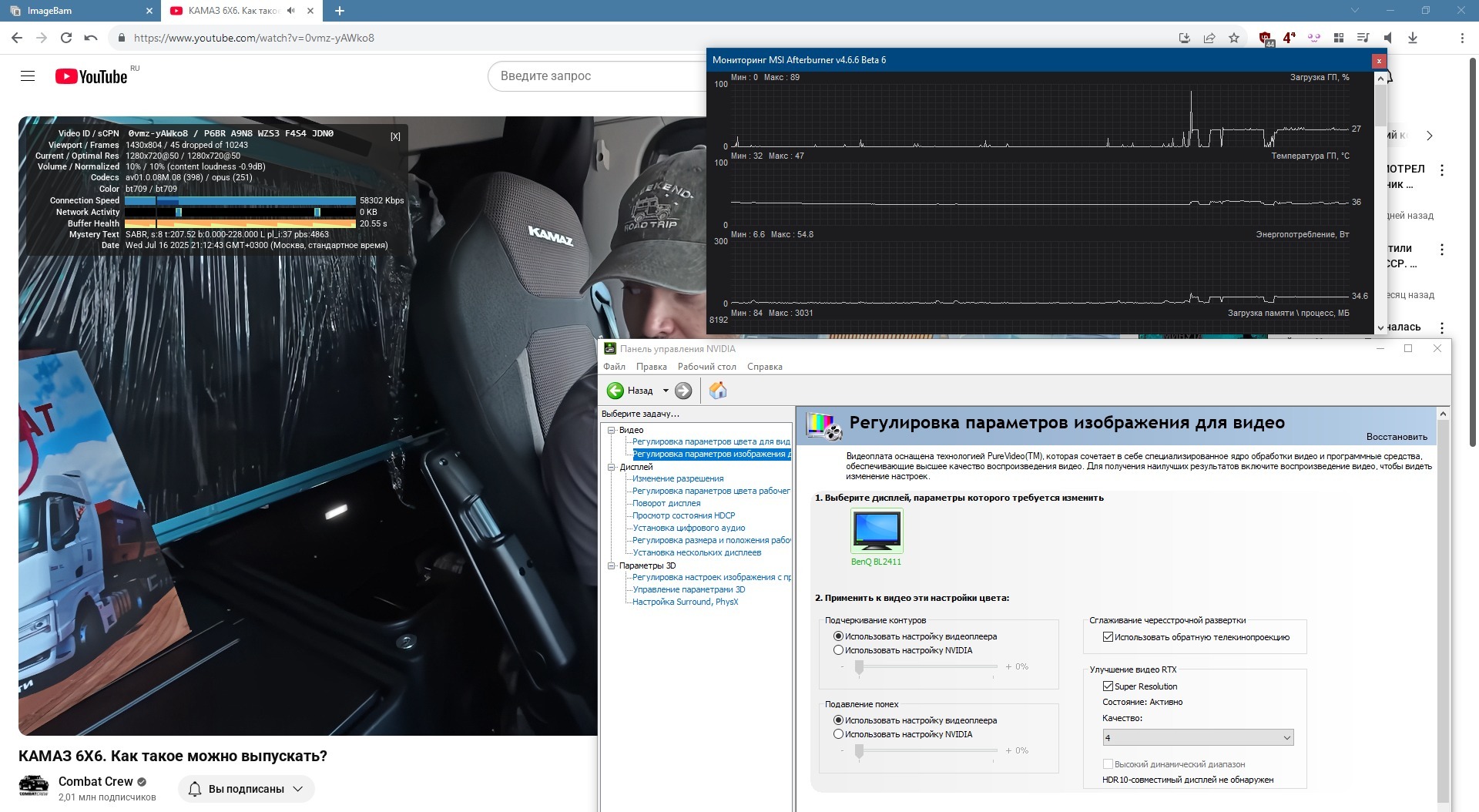

    baribal
    вот реально потребление вашего sr на которое все и жаловались на релизе из-за чего его никто особо и не использует и по дефолту он отрублен
    Включил из старья на тубчике в хроме, стандартно для клипцов 1080p, моник 2к:
    https://images4.imagebam.com/ad/e2/9c/ME13PRS4_o.png
