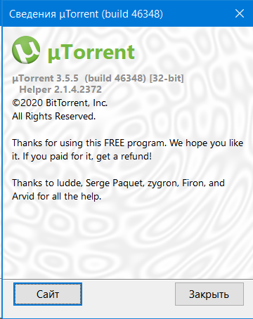

faryk
После выхода и выключения программы висит в фоне в процессах и поэтому не стартует заново, потому что уже запущена предыдущая версия. Приходится убивать процесс в диспетчере. utorrent 3.5.5 b. 46348

alloledd
faryk
46348
А где вы такую взяли?

faryk
Я уже разобрался, большая раздача с несколькими тысячами пиров не дает до конца закрыться программе.
Всего записей: 131 | Зарегистр. 10-11-2006 | Отправлено: 18:04 16-08-2022

alloledd
faryk
Я уже разобрался
Но вопрос, где вы её взяли, остался.
Всего записей: 7650 | Зарегистр. 25-10-2019 | Отправлено: 18:29 16-08-2022
faryk
На офсайте скачал вчера и обновил на всякий случай.
Всего записей: 131 | Зарегистр. 10-11-2006 | Отправлено: 19:09 16-08-2022

Mystical
alloledd
http://ll.download3.utorrent.com/3.5.5/utorrent.46348.installer.exe
