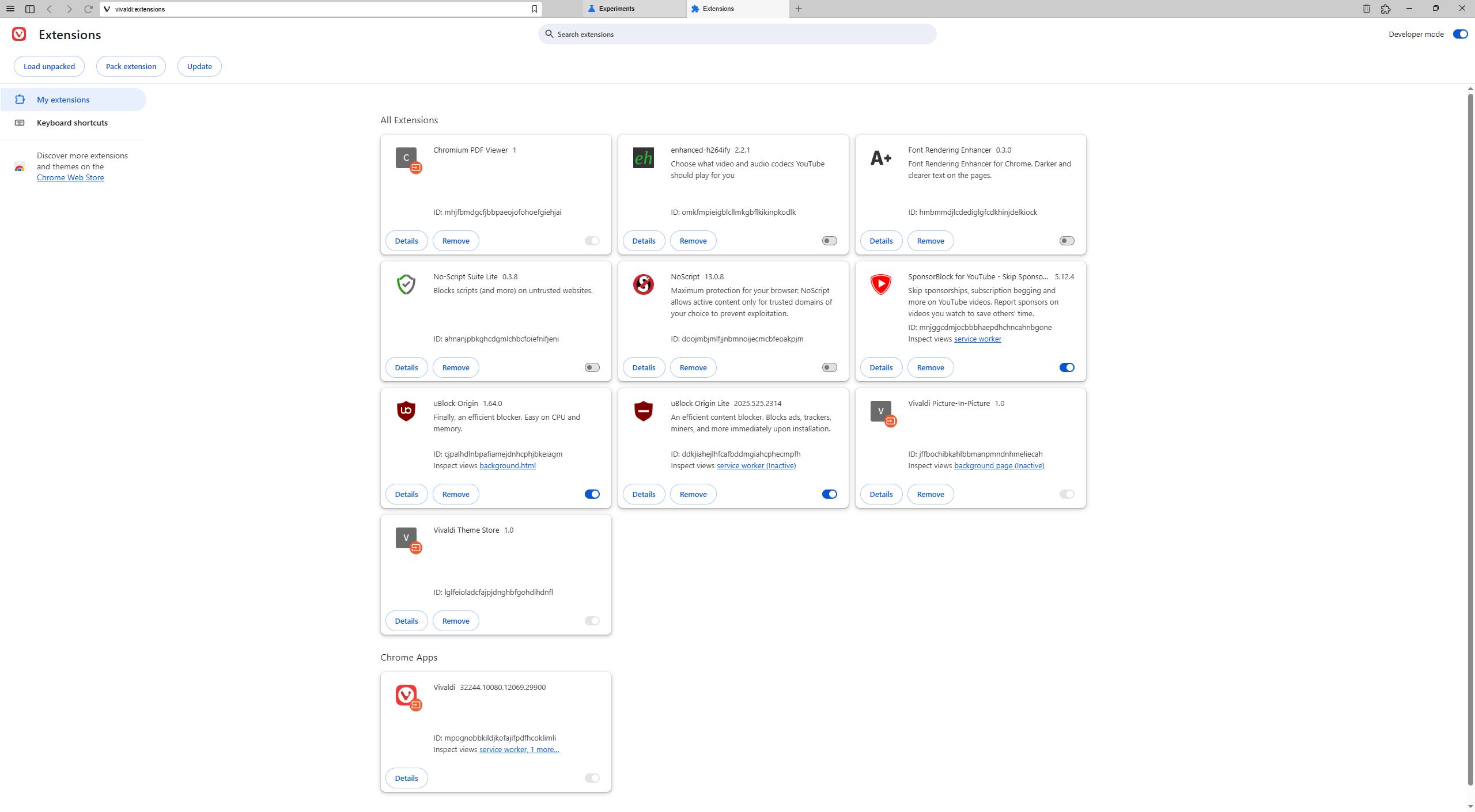

Да блин практически любое. Выбирай  https://www.upload.ee/image/18154503/clipboard.png
Спецом для тебя флешку расчехлил, чтоб показать.

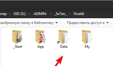

Да. и при запуске браузера появится Data выше по пути
Так как по дефолту в ini:
DataDir=%app%\..\Data
Если хочешь папку Data рядом с exe измени на DataDir=%app%\Data

Конкретно этот набор расширений я тестил и на предмет подхвата этих самых настроек. Всё отлично работает.
Более того, я в качестве эксперимента даже делал варианты своего портабле-собиральщика, который не только преференсес и локалстейт создаёт, но и некоторые настройки для расширений. А сами расширения автоматически устанавливаются через хром-политики при первом же запуске. Да, это не для конечно портативной цели, но в качестве шаблона быстрого развёртывания на новом месте. И это работало.
