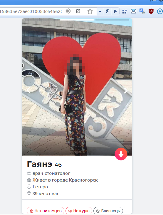

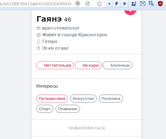

insulin11
ох, Бармалей... нахуевертили Вы в своей сборке...
"своих" баб нифига не вижу в тиндере.
это я так... естественно без претензий. у Чупакабры всё нормально...
зы. на первом скриншоте не могу подняться вверх к фотографии...
