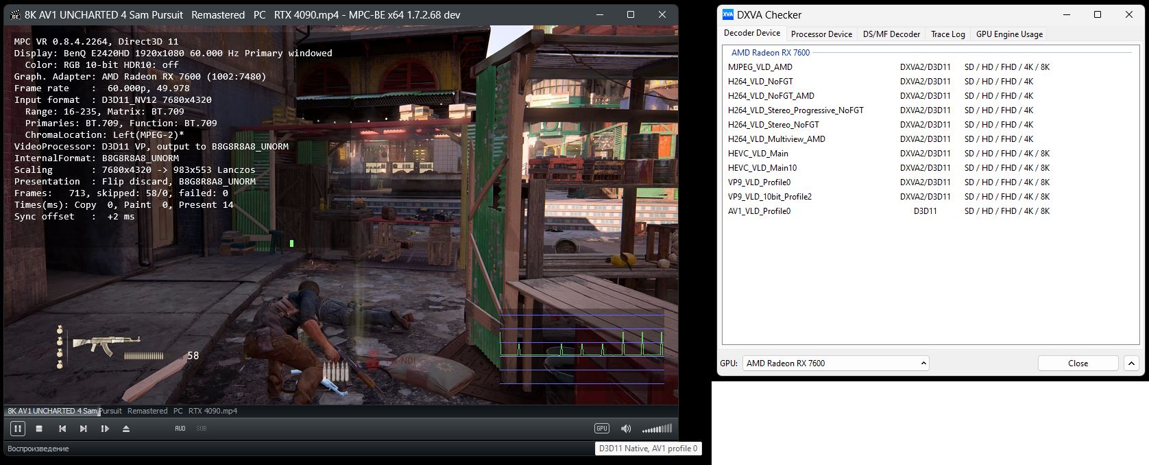

    usalex
    На роликах AV1 не включается аппаратное ускорение при выборе рендерера EVR-CP -- видео декодируется софтово. С рендерером MPCVR аппаратное ускорение включается нормально и декодирование идет на GPU. Это у меня на AMD. Так и должно быть?
    если выбрать декодер D3D11 Copy-Back, то он подхватывается на EVR-CP (а нативный D3D11 не цепляется)
    Всего записей: 6699 | Зарегистр. 20-12-2004 | Отправлено: 02:13 11-07-2024 | Исправлено: usalex, 03:46 11-07-2024
    V0lt
    usalex
    Ответ см. в DXVA Checker.
    Пример похожей ситуации.
    EVR-ы не умеют D3D11. EVR сделан на основе D3D9 и "расширения" для D3D9 под названием DXVA2.
    Всего записей: 11408 | Зарегистр. 05-02-2003 | Отправлено: 06:26 11-07-2024 | Исправлено: V0lt, 06:29 11-07-2024
    usalex
    V0lt
    Посмотрел. На моей RX7600 пишет, что для AV1 нет DXVA (есть только D3D11).
    Поэкспериментировал на ролике AV1 8K 60fps
    Результаты:
    1) MPCVR + родной D3D11 Native
    Тянет на 54-56 fps с большим количеством пропущенных кадров
    2) MPCVR + родной D3D11 Copy-Back
    Тянет на 37-40 fps с малым количеством пропущенных кадров.
    3) EVR-CP + родной D3D11 Copy-Back
    Тянет на 54-56 fps с сильными заиканиями
    4) EVR-CP + LAV-video D3D11 Copy-Back
    Тянет на все 60 fps без пропусков и заиканий
    5) MPCVR + LAV-video D3D11 Copy-Back
    6) MPCVR + LAV-video D3D11 Native
    Тянет на 52-54 fps c малым количеством пропусков
    Всего записей: 6699 | Зарегистр. 20-12-2004 | Отправлено: 17:20 11-07-2024

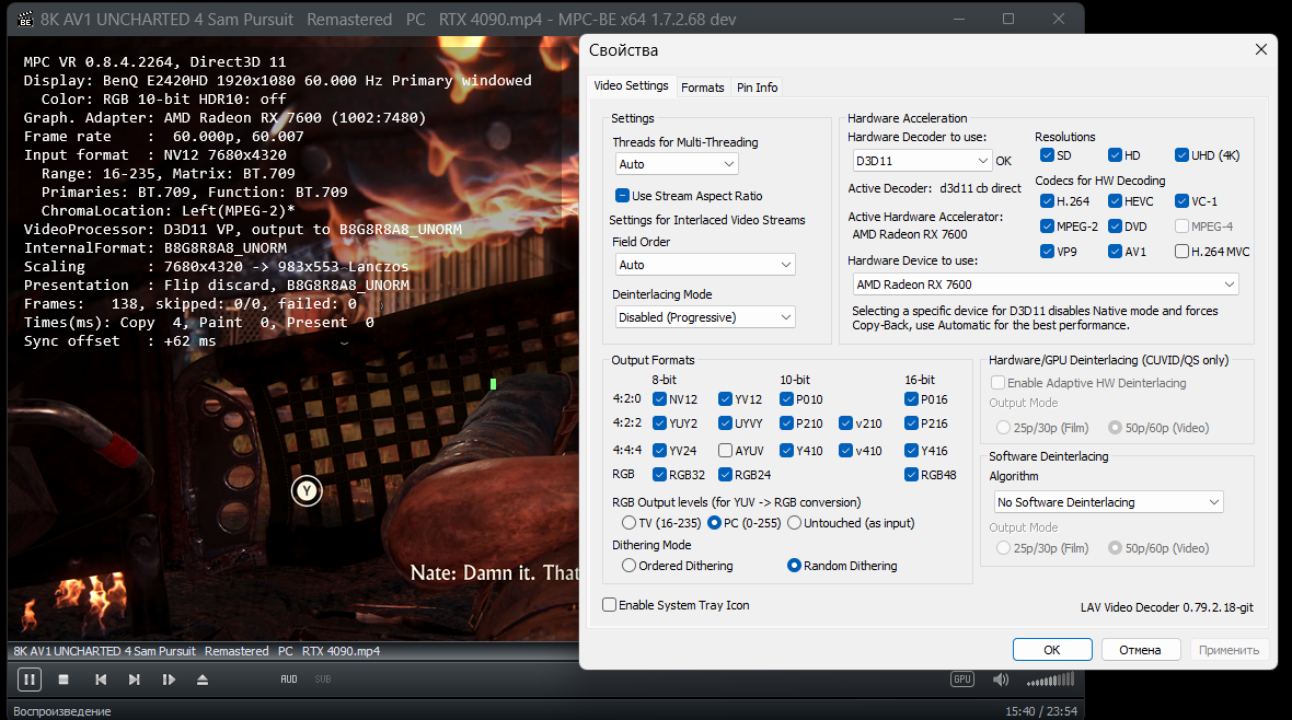

    7sh3
    usalex
    волшебные свойства lav d3d11 copyback сомнительны, прям очень )
    скриншот mpc-vr c инфой и окно lav при воспроизведении не помешали бы
    Всего записей: 14648 | Зарегистр. 16-10-2005 | Отправлено: 17:39 11-07-2024
    usalex
    7sh3
    Лови ))
    Всего записей: 6699 | Зарегистр. 20-12-2004 | Отправлено: 17:50 11-07-2024
