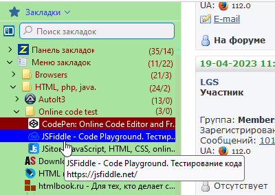

xrun1
Starback
Подобное обсуждалось здесь и перевод.
Что там в итоге у немцев получилось и как они прикручивали - не знаю. Меня вполне устроил вариант для боковой панели от Dumby.
Картинка.
Всего записей: 1097 | Зарегистр. 26-12-2009 | Отправлено: 00:55 16-10-2024
Starback
xrun1 00:55 16-10-2024 UTC+3
О, благодарю Его бы ещё с этим стилем подружить...
Всего записей: 1157 | Зарегистр. 17-09-2010 | Отправлено: 12:37 16-10-2024
Что сильно не нравится - разнобой нумерации по вертикали, одна левее, другая правее, это сильно усложняет визуальное восприятие.
Starback
Если, тот, что на скрине, так не должно возникнуть проблем, работает бог знает, сколько, и в релизной линейке, и в esr, и в 130, и в 115.
UCF
Это принципиально, или случайно так получилось? Активация скриптов методом Aris-t2 из шапки значительно проще.
Всего записей: 9372 | Зарегистр. 14-09-2020 | Отправлено: 13:09 16-10-2024 | Исправлено: gutasiho, 13:10 16-10-2024

xrun1
А вот тут не соглашусь. Цель какая? Визуально найти нужную папку среди своего хлама. И тут сразу видно сколько там и чего.
Если смотреть на боковую панель как на произведение симметричного искусства, оторванного от практических целей - тогда конечно. :) Шутка. Мне удобно. Была мысль раскрасить циферки, но решил этого не делать, так привык. Это китайцы любят, чтобы на сайтах всё моргало, переливалось разными цветами радуги.
