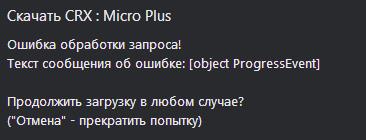

Get CRX RU : Micro Plus : Context Menu Mod : 2021.12.17
чет не качает
цент крайний
https://chrome.google.com/webstore/detail/adguard-adblocker-mv3-exp/apjcbfpjihpedihablmalmbbhjpklbdf
Всего записей: 8435 | Зарегистр. 19-10-2013 | Отправлено: 17:32 29-12-2022
чет не качает
цент крайний
за цент - было уже, не раз. и не только про него - болячка возможна в любом арбузе 81+ (причины/настройки по ссыле).
сопссно, давно уже в каждом релиз-ноте жирным шрифтом прописано про эту граблю и дана эта же ссылка:
При использовании расширенных опций на версиях браузера 81+ возможны проблемы с загрузкой!
текст ошибки на твоём скрине точно такой же, как и в более ранних версиях, и причина та же самая.
вопчем, ссылка/аддон тут никаким боком, грабли на уровне браузера и связаны только с гуглозином.
если что - вот результат в старом 49-м, никаких проблема с загрузкой:
Всего записей: 19368 | Зарегистр. 07-06-2006 | Отправлено: 18:40 29-12-2022
