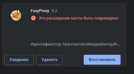

Baltazar500
тебе надо было удалить только "scripts": ["content/background.js"], в манифесте, а ты в политики полез. И причём тут политика для mv2 если у тебя браузер 109 версии.
ну и это
"browser_specific_settings": {
    "gecko": {
      "id": "foxyproxy@eric.h.jung",
      "strict_min_version": "128.0"
    "gecko_android": {
заодно тоже удалить
распакованное устанавливается и работает (наверно, я не тестил), а вот если его упаковать в crx то потом вот так https://a.i.getapic.me/m7gm.png Это только в хроме так, в других хромых нормально всё.
https://www.upload.ee/files/18370659/FoxyProxy-Chrome.crx.html

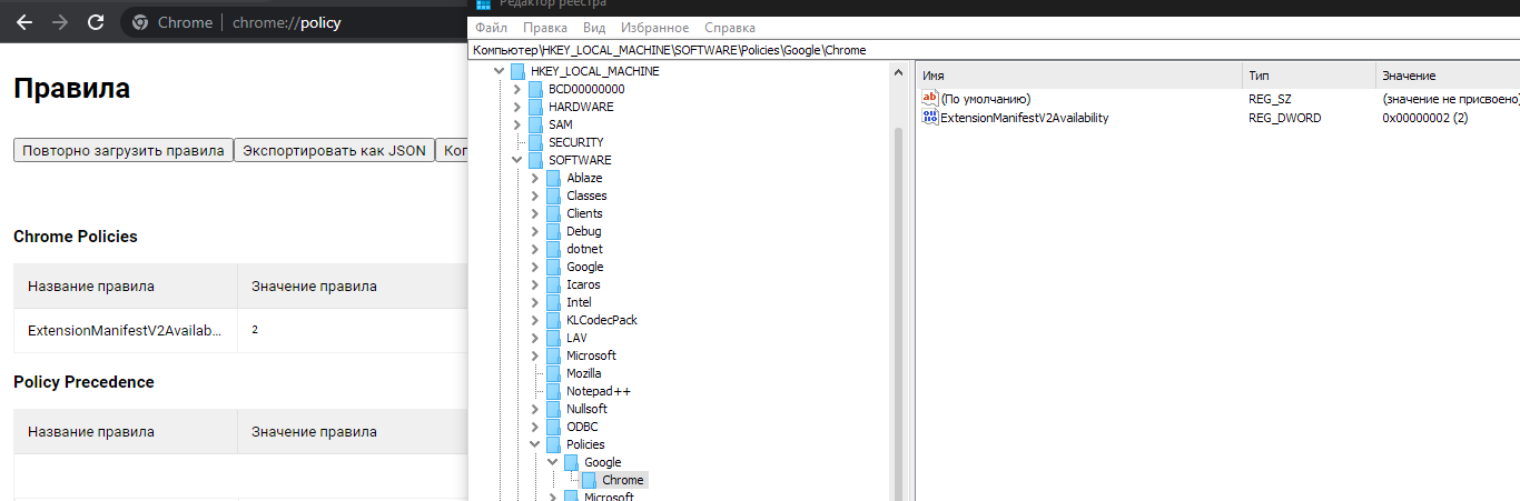

Мб лончер у portableapps какая-то специфика при запуске присутствует ?
у меня нормально всё с их лаунчерами принимает политики https://a.i.getapic.me/m7gi.png только что твой скачал, установил политику, перезапустил браузер и всё на месте
но тебе оно не надо
Единственное, сейчас вот (хром никогда не использовал от portableapps) посмотрел в диспетчер задач когда не смог удалить папку, он остался запущенным из-за гуглапдейтера, который не мог обновить браузер (скорее всего заблочено лаунчером или ещё из-за чего-то) но после каждого запуска и закрытия он остаётся запущенным. У меня сейчас было штук 7 запущенных и сам браузер или лаунчер (закрыл и не заметил названия)

Baltazar500
greeple,
Вот тут я просчитался. Я целиком закомментил блок background что и поломало плагин. А т.к. меня никто не поправил, я пошёл искать причину дальше. Спасибо за помощь. Расширение зашуршало
А с какой ревизии начинаются проблемы ?

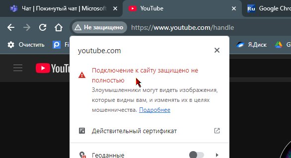

а кто скажет, почему я вижу  "Не защищено"  при входе на  https://www.youtube.com/handle   ?
https://a.i.getapic.me/m96g.jpeg
другие все ютубные линки и вообще сервисы гугла  -  нормальны
как вообще узнать чё ему не алё?
хе.. там в просмотре сертификата, в пункте "Альтернативное имя субъекта сертификата"  прописаны все явки Google ))
Всего записей: 3493 | Зарегистр. 05-05-2010 | Отправлено: 18:20 24-07-2025 | Исправлено: FiLinX, 19:12 24-07-2025
чё ему не алё?
теоретисски - смотрим в консоли. что-то типа "3-рд парти" или просто в безопасности (где серт и прочая шняга).

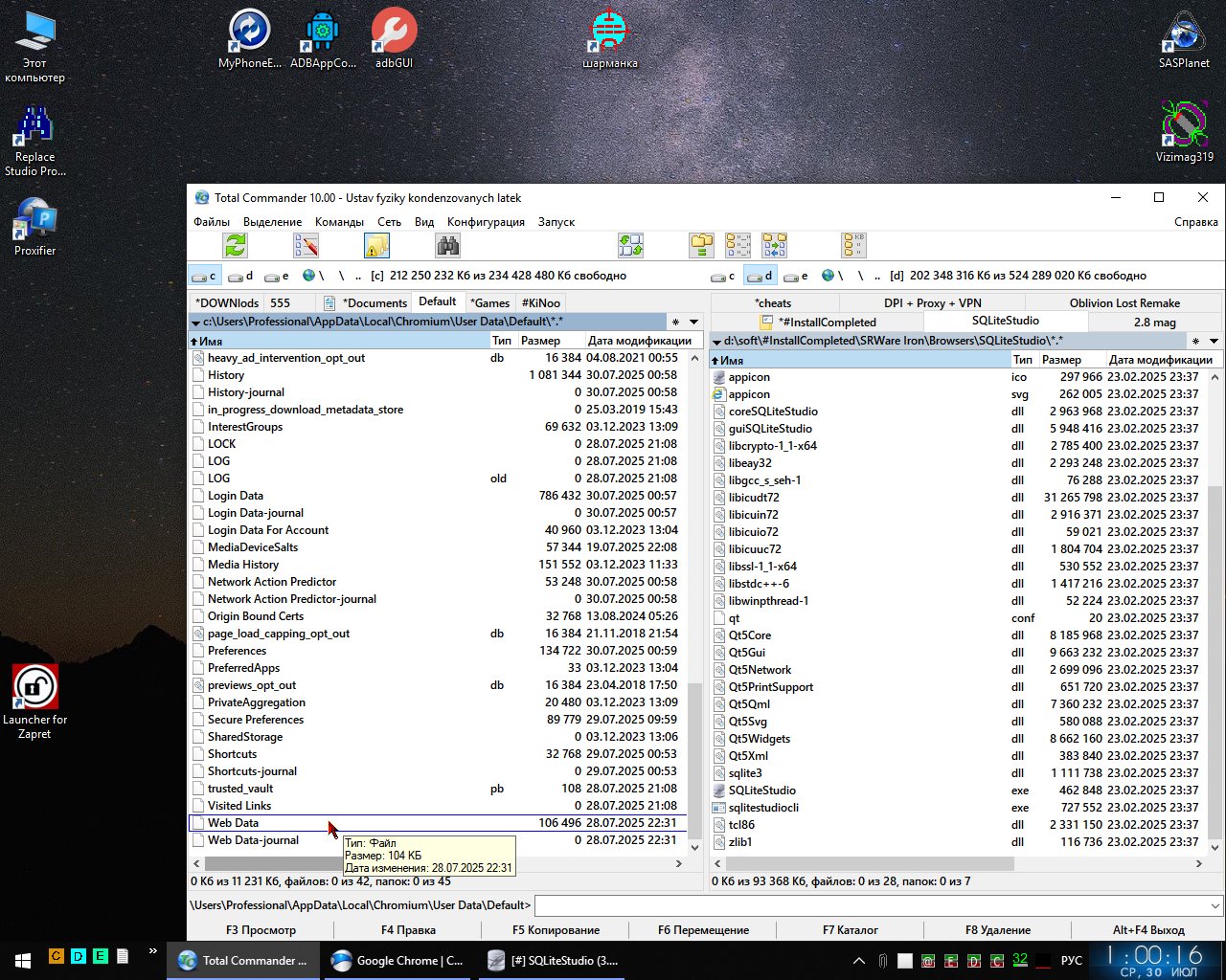

masgak
Обновил iron portable и теперь не могу изменить поисковую систему. Встроили какой-то qwant.com
Как изменить?  Не могу удалить.
Обновил на другом пк и снова появился поисковик qwant. Убрал его, поставил другой.
Всего записей: 2984 | Зарегистр. 11-05-2005 | Отправлено: 14:51 29-07-2025

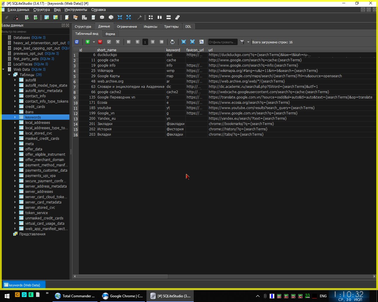

Если хочешь именно заменить дефолтные поисковики на свои  - то это только через редактирование ресурсных файлов браузера спец софтом:
   в sql файле   \User Data\Default\Web Data    в таблице keywords, в ней все поисковые системы прописаны
кодировка текста отправляемого запроса задаётся в столбце "input_encodings" (у нужной поисковой системы прописать "windows-1251")
    данные   https://i.imgur.com/Xpt2iYk.png
    редактировать этим   https://github.com/pawelsalawa/sqlitestudio/releases
здешняя тема по поисковикам - http://forum.ru-board.com/topic.cgi?forum=5&topic=51006
и ещё чуть про поиск по картинкам - http://forum.ru-board.com/topic.cgi?forum=5&topic=51248&start=1220#14

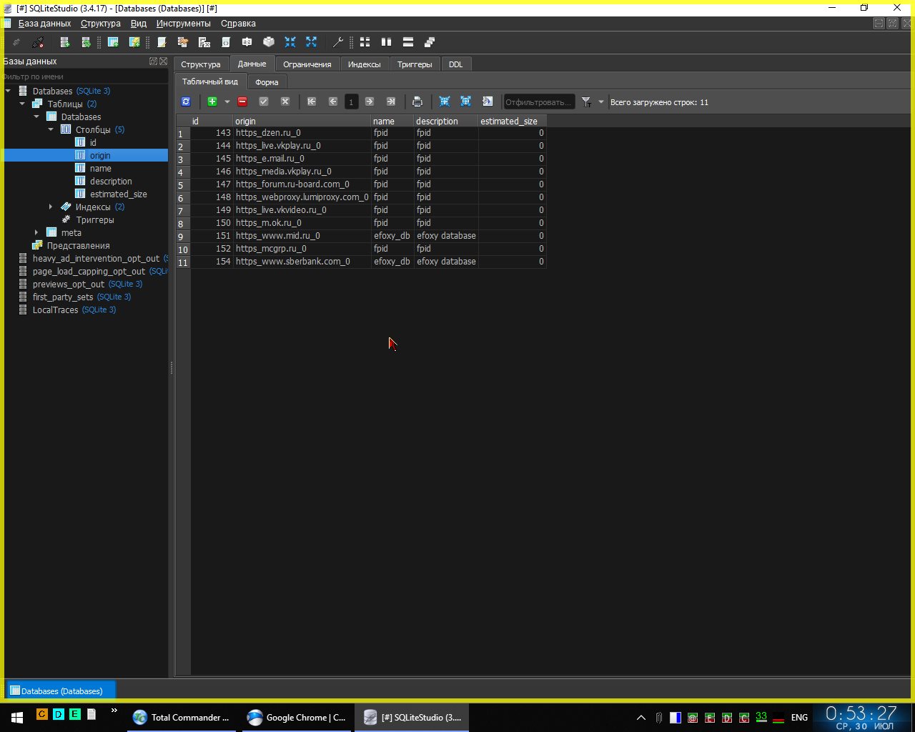

упс..  записульку то про это давно сохранил, но сам никогда такого не делал, ну и сейчас вот решил таки глянуть - а чё у моём браузе  -  а никакого такого файла Web Data в профиле и не вижу )))
чья картинка  -  подскажи где в Ироне (Хроме) это?
ппц..
я не то что папку профиля, а вообще всю юзер-дату обыскал этим эскюлем  -  но нифига ничё так и не нашёл!
единственное близкое, это в файле  ..\User Data\Default\databases\Databases.db
но там совсем не про поисковики - https://a.i.getapic.me/mc1m.jpeg
вобщем, и себя и других попутал(
наверное вот то выше данное, что я в записульках сохранил, было для какого нибудь яндекс-брауза иль ещё кого..
стоооп..  есть  Web Data  в профиле!  -  https://a.i.getapic.me/mc1q.jpeg

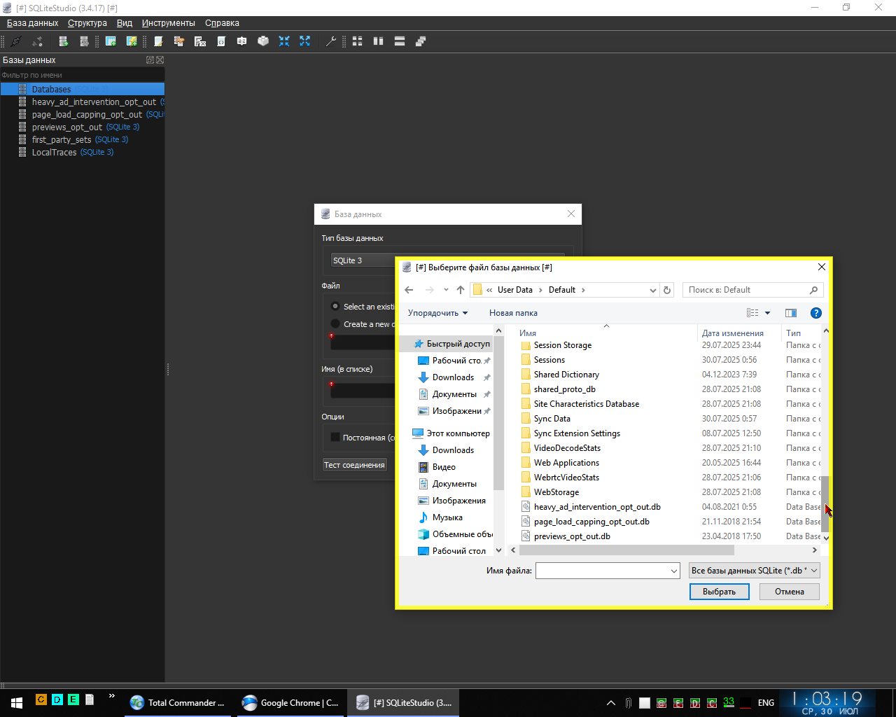

но как же его тем эскюлем открыть то тогда? он не видится им  -  https://a.i.getapic.me/mc1u.jpeg
ну млиин, фсё, расчеплыжил ))
там в окне выбора базы когда, нужно выставить показ не только баз, а вообще - Все файлы
ну и усё сразу кажет  -  https://a.i.getapic.me/mc22.jpeg  ))
