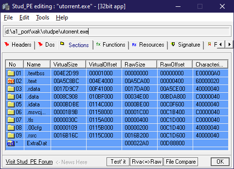

µTorrent 3.6.0.46554
По ссылке установщик:
utorrent.46554.installer.exe [17 389 688 байт]
внутри помимо прочего:
utorrent.exe [3 291 808 байт]
после скидывания upx рост более чем в 2 раза относительно предыдущего распакованного финала:
utorrent.exe [14 200 832 байт]
при этом что то завели на внешние dll, одного exe для работы теперь недостаточно
но и без них если заглянуть в секции также в сравнении с предыдущим финалом там теперь такая дичь:
Основной код изменений не претерпел, подправить можно, но пока смысла нет, беты каждый день новые.
Всего записей: 7562 | Зарегистр. 10-12-2007 | Отправлено: 06:12 15-11-2022

A1eksandr1
Если ковырять его 7ZIPом в режиме # - аналогично эти два файла видно. Но можно и сразу нужное распаковать им же в обычном режиме как будто это простой sfx.
