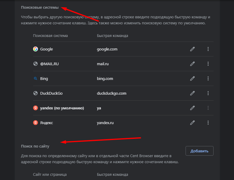

Проще все же делается в настройках браузера. Удалить ненужные и добавить свои.

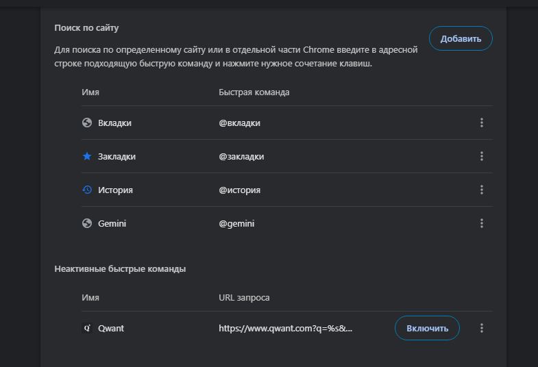

Если ты удалишь поисковые системы в настройках, то добавленные будут не в поисковых системах, а в поиске по сайту https://a.i.getapic.me/mduu.png и только если ты сделаешь по умолчанию кого-то он появится в поисковых системах. И если ты какой-то долго не используешь он выключится. И в омнибоксе ты его предложение не увидишь после набора адреса.

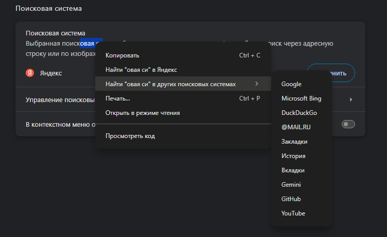

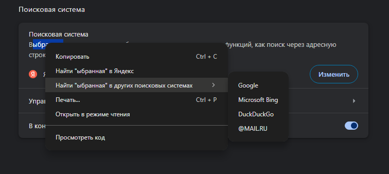

В центе (как пример) допустим есть галка, показывать в контекстном только поисковые по умолчанию https://a.i.getapic.me/mdve.png если её убрать, то покажет все https://a.i.getapic.me/mdva.png (но их может быть много) Вот что будет если удалить все кроме одной https://a.i.getapic.me/mdvi.png нету уже пункта поиска в контекстном, если только выключать галку и добавлять поисковые вниз по сайту. Для чего-то может понадобится в дефолтных поисковых системах чтобы были они.
Кстати поиск в ангугледе https://a.i.getapic.me/mduy.png https://a.i.getapic.me/mdv2.png гугл убрали, а яндекс с мэйлом норм

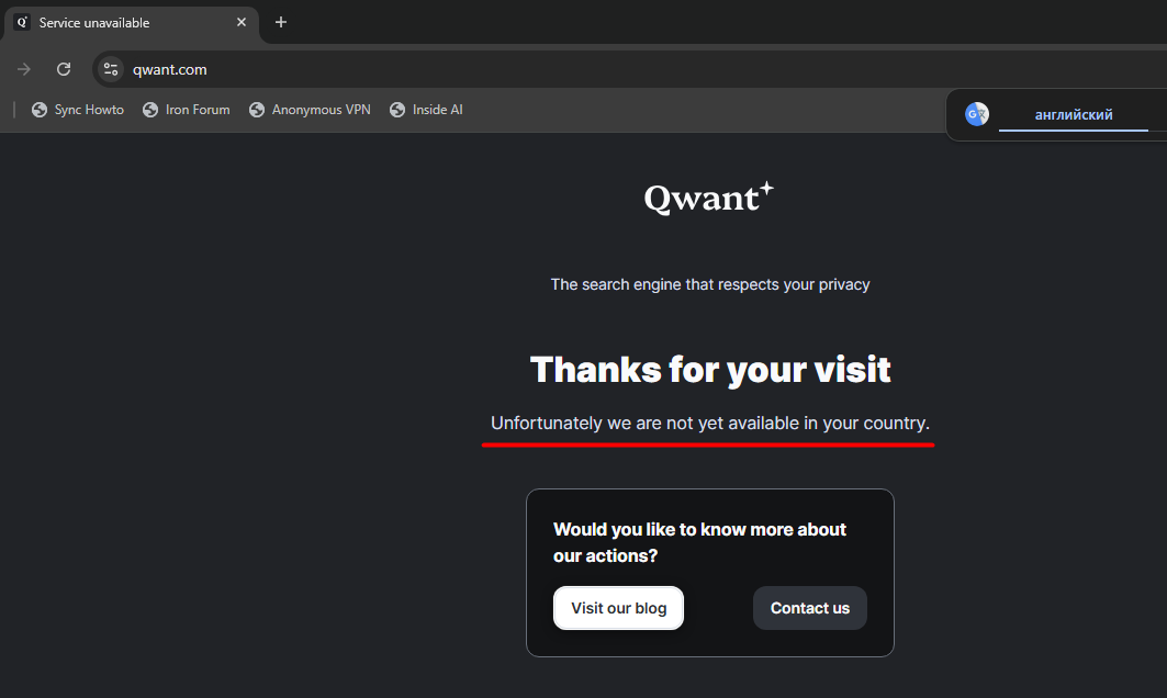

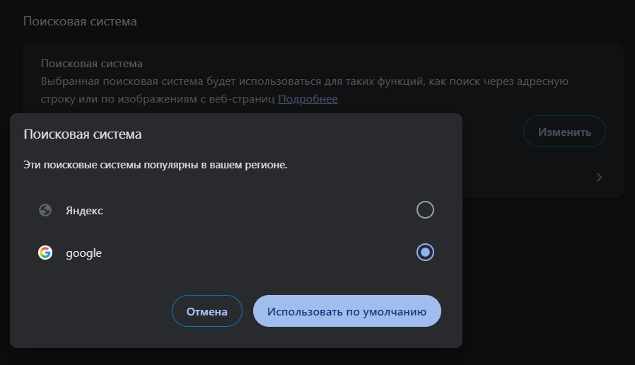

то что тут пишет Google Chrome | Chromium | SRWare Iron (ч. 10) эти поисковые популярны в вашем регионе, может быть из-за региона, при обнове ты в какой стране? https://community.brave.com/t/qwant-as-default-search-engine/42452 (хотя не, это же дефолтное сообщение)
https://a.i.getapic.me/mevn.png после перехода на их сайт он добавляется неактивным https://a.i.getapic.me/mevr.png у тебя ставится по умолчанию?
В адресной строке когда пишу что-либо найти пойск идет через qwant. Он стоит по умолчанию.

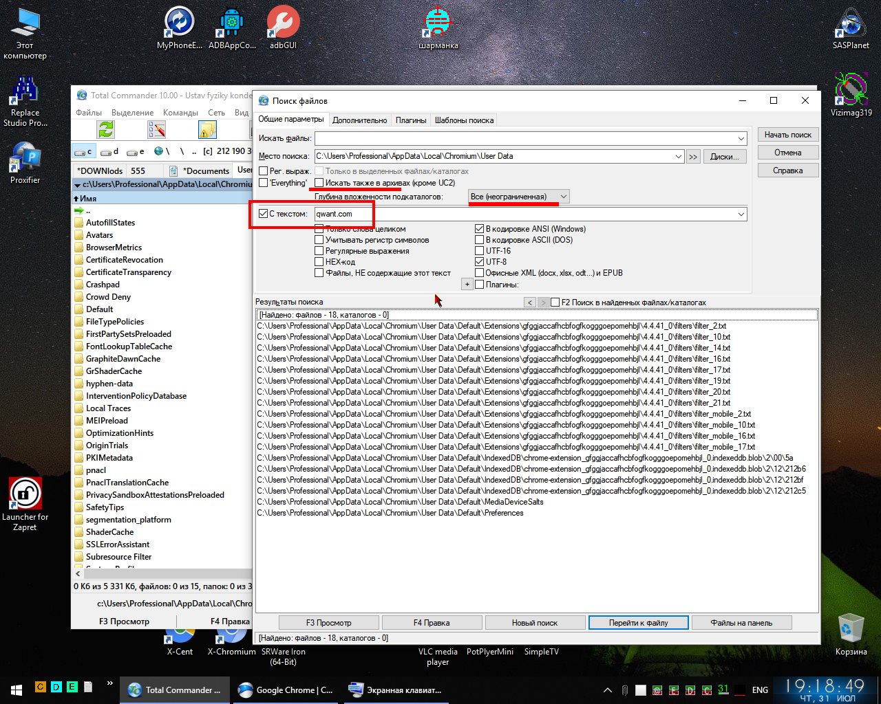

если имеешь хотя бы Тотал Коммандер, то зайди в нём в свою юзер дату, нажми Alt+F7 (поиск файлов)
и там само поле Искать файлы - оставь пустым, ниже поставь галочку на Искать в архивах и под ним чтоб глубина неограничено
и теперь галочку у поля "С текстом"  и впиши туда  qwant.com
и жми  Начать поиск
найдёт все файлы где есть вхождения искомого..
   https://a.i.getapic.me/mew7.jpeg
как видно у меня его находит в основном в фильтрах Адгуарда, так же в файле кеша выдачи разрешений на видео и микрофон к плеерам на разных сайтах (MediaDeviceSalts), ну и в логе основного преференс-брауза..
у тебя же должно быть и ещё где то  -  потому как должен быть чей то файл с указухой на впаривание кванта )
ну либо другими заточенными искателями дерзай

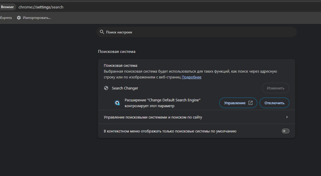

посмотри политики тут chrome://policy/ если есть что-то, то может оно меняет (но опять же, в других хромых тоже меняло бы)

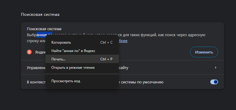

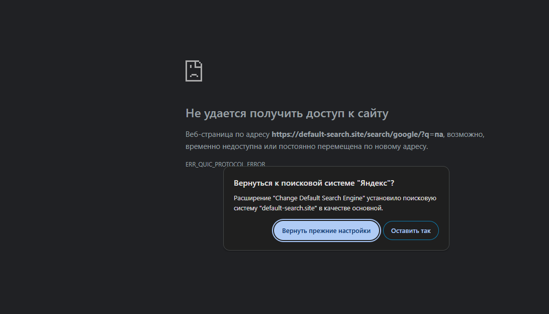

а расширения были видны бы https://a.i.getapic.me/mewf.png
и если что нибудь поискал бы, то увидел бы предупреждение https://a.i.getapic.me/mewn.png
