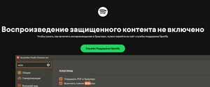

RazOne707 прав, ключом: --disable-component-update
Но это ничего не меняет, стандартная dll и чистый профиль.
и спитифай гавкает "Воспроизведение защищенного контента не включено".
RazOne707
А с эти что? WidevineCdm.rar, как расширение оно не ставится (картинок нет), куда его?

Alzo
Capushon
Это я скинул. Папка Widevine должна лежать в Data. После того, как плагин скачивается именно там и хранится, а галка что на твоем скрине как раз его и включает.
Вот сейчас я новый (не пропатченный) App обновлял и все появилось со своими данными вместо 0.0.0.0  Ну а потом патч твой, и все последующие обновления глушатся.

И спотифай не ругается?
Всего записей: 5280 | Зарегистр. 18-07-2006 | Отправлено: 00:11 01-06-2025 | Исправлено: Capushon, 00:15 01-06-2025
Alzo
Capushon
Нет, что-то другое (НЕ vivaldi.dll), пробовал.
А это и не vivaldi.dll, это удаляет что-то твой первый пункт из всех папок. Вот и разбирайся что именно.
Нет. Все работает.

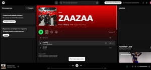

Всего записей: 1121 | Зарегистр. 30-03-2018 | Отправлено: 00:25 01-06-2025 | Исправлено: Alzo, 00:32 01-06-2025
RazOne707
Alzo
Ссылку на контент кинь что на скринах.
А там похоже все защищено, первый же попавшиеся нажал https://open.spotify.com/album/0XkWzZBBmgflP8EycXeaFB?highlight=spotify:track:3s4WNh0WnfhwvIlrp6RTBj
Всего записей: 2940 | Зарегистр. 06-10-2023 | Отправлено: 00:36 01-06-2025
Alzo
RazOne707
Да, все работает. Стоит выкинуть плагин из Data и сразу трешь. Осталось разобраться что именно Капюшон выкидывает из App/
Всего записей: 1121 | Зарегистр. 30-03-2018 | Отправлено: 00:46 01-06-2025
