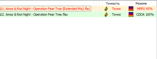

Второй трек получен из первого (лично мной, нарезал без изменения самого звука), но первый auCDTectTaskManager определил как mpeg 95%, а второй CDDA 100%  https://i.postimg.cc/J7f69vZw/2022-09-06-082542.png Спектры там же и в spek нормальные
Всего записей: 476 | Зарегистр. 02-04-2011 | Отправлено: 06:28 06-09-2022 | Исправлено: Celsus, 06:31 06-09-2022
