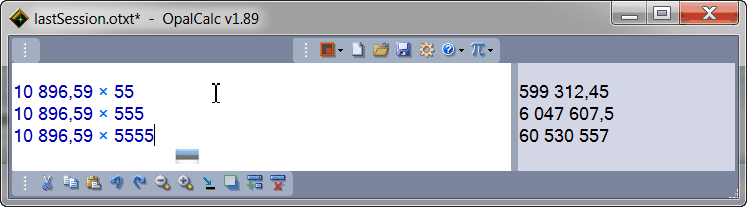

Подскажите, как изменить дефолтное значение для округления чисел? У меня в случае, когда число цифр в ответе превышает 8 цифр, он принудительно округляет результат вычисления до целого значения (если ответ меньше, то отображает также значения после запятой).
Подозреваю, что это задается вот этими строками в файле настроек defaultPrefs.txt:
Number notation : rounding mode=Significant digits (keep major)
Number notation : rounding place=8
Но даже если моя догадка верна, то что именно надо вписать в качестве значения, чтобы при любом числе цифр в ответе отображалось два знака после запятой?
Пробовал увеличить значение "rounding place=8", но это не сработало
Спасибо!

ewild
tramparamparam02
GUI: Options - Syntax:
Notation: [Custom set options...]
Rounding:
- [Major/decimal places]
- Place [2]
- Remove excess zeros [ ] (unchecked)
defaultPrefs.txt:
Number notation : remove excess zeros=False
Number notation : rounding mode=Major/decimal places
Number notation : rounding place=2
