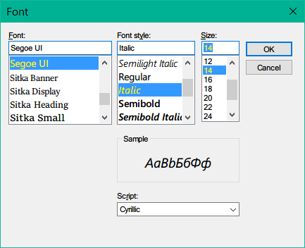

Vlen47a
Здесь в Winaero я разобрался и у меня было все настроено. Но слетает. В Вами, предложенной программе Advancent нет "наклона" . Ищу аналоги
Всего записей: 5 | Зарегистр. 28-11-2021 | Отправлено: 12:43 29-11-2021
Vlen47a
Хоспади Сусе, а на картинке выше что? Наклон это стиль Italic, Semibold Italic (полужирный), Bold Italic (жирный). Включайте мозг.
Всего записей: 9402 | Зарегистр. 14-09-2020 | Отправлено: 13:45 29-11-2021
Vlen47a
Что такое наклонный я прекрасно знаю. Мозг на месте.В Вашем предложенной программе такое окно не появляется. Как же я тогда настроил "наклонный" в  winaero? Мозг включите! По теме в Winaero: настройки сохраняются в win 10, если заходишь Администратором (при любом входе), если под своим ником то настройки слетают после выключения.
Всего записей: 5 | Зарегистр. 28-11-2021 | Отправлено: 12:42 05-12-2021 | Исправлено: Maz, 13:06 05-12-2021

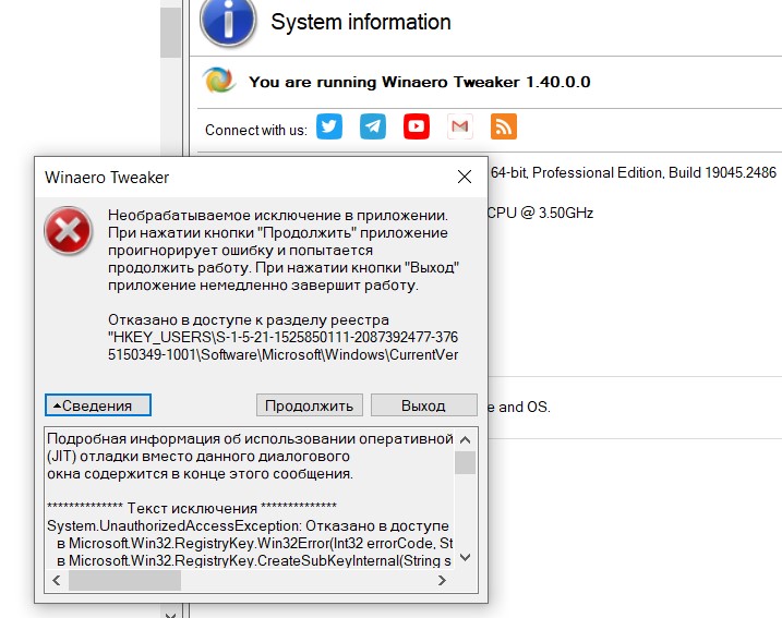

Caravelli
В первый раз такую картину я увидел где-то в конце прошлого года. Версия была 1.33.
Не стал долго разбираться, т.к. этой прогой пользуюсь раз - при установке оси с нуля.
На днях вспомнил, установил(интегрировал) версию 1.40 и опять тоже самое.
Включил отключенные компоненты оси и одну службу, отрубал брандмауэр, отключал защиту в реальном времени и защиту от подделки встроенного антивиря.
В Просмотре событий ошибки такого рода
В окне, указан как бы проблемный раздел реестра, но не полный, не понятно.
Ну, и искомо наш вопрос: Что делать?
Всего записей: 2476 | Зарегистр. 01-12-2009 | Отправлено: 14:46 03-02-2023
Caravelli
Дело не в службах. У вас раздел реестра поломан. Имеет неправильные права. Подсмотрите на другой машине и повторите их на этой. Файлы реестра REG тут не помогут. Надо вручную играться с правами.
Всего записей: 3223 | Зарегистр. 15-12-2007 | Отправлено: 22:19 03-02-2023
Caravelli
Дело не в службах.
Я просто обозначил, что всё то, что было отключено моими руками, не твиками или оптимизаторами, было восстановлено и система была проверена на ошибки.
Это я понял по надписи на окне предупреждения. Но, путь-то не полный .
Спрошу так: на win 22H2 x64 (19045.2486) у других, такая проблемка наблюдается?
Всего записей: 2476 | Зарегистр. 01-12-2009 | Отправлено: 08:27 04-02-2023
Caravelli
Неужели вообще нельзя увидеть полный путь к разделу? А если расширить окошко? А если зайти в журнал ошибок и там посмотреть подробнее? А если запустить Procmon64 и посмотреть последний раздел, к которому обратилась программа?
Всего записей: 3223 | Зарегистр. 15-12-2007 | Отправлено: 21:09 04-02-2023
