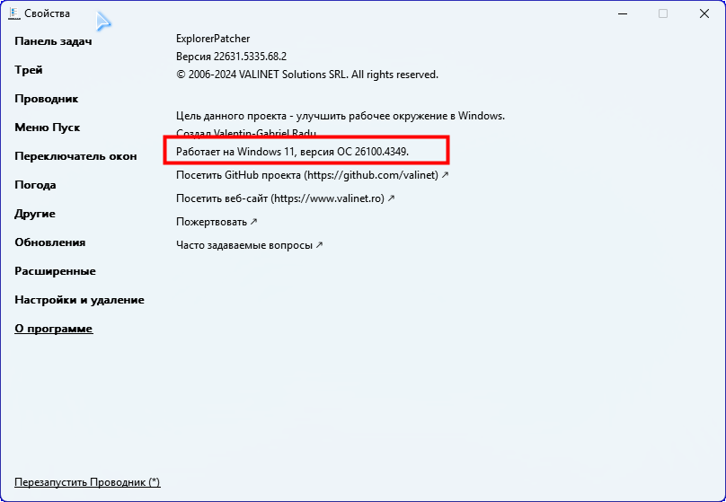

Explorer Patcher 22631.5335.68.2 (последний на оф.сайте) перестал запускаться после обновления Windows до 24H2 26100.4061

mitrichbel
ProfessorSeleznyov
Да, похоже, что мой персональный баг. Поставил поверх ту же -- безрезультатно(
При этом появляется сообщение об обновлении отладочных символов, то есть что-то выполняется.
