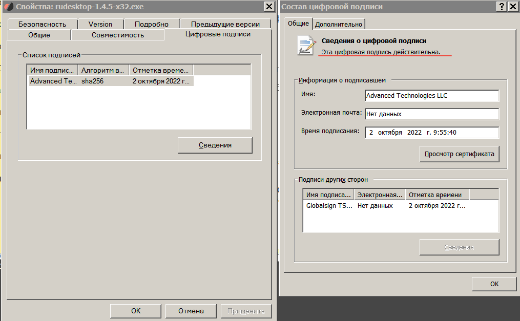

VIEI
kontramot
сей продукт закрыт
Странно...
А ЗДЕСЬ продукты RuDesktop для Win, включая портабельную версию, имеют действительную ЦП от 02.10.2022
Всего записей: 4866 | Зарегистр. 26-06-2005 | Отправлено: 12:48 16-10-2022
kontramot
VIEI
Чёт я не понял, что означает ваше "А ЗДЕСЬ..."...
Цифровая подпись программ это одно а их "проприетарность" (частное владение софтом) это совсем другое, "из другой области".
Первое лишь для удостоверения подлинности/безопасности, второе - означает форму собственности (и закрытость исходного кода продукта - что для многих может быть не приемлемо).
Всего записей: 198 | Зарегистр. 27-01-2021 | Отправлено: 12:51 16-10-2022 | Исправлено: kontramot, 13:03 16-10-2022
