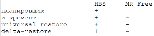

HBS Free vs Macrium Reflect Free (MR Free не использую, если в чем ошибся, поправьте)
Всего записей: 9253 | Зарегистр. 14-09-2020 | Отправлено: 10:44 01-04-2024 | Исправлено: gutasiho, 12:01 01-04-2024
