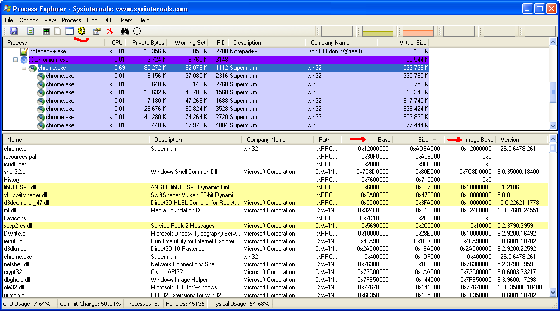

В ХР х64 похоже что-то другое, потому что даже на чистой ОС жор виртуальной памяти есть.
Лучше такое смотреть в Process Exlorer, например. А то может и в чистой ОС системные dll раньше занимают этот адрес. Это нормально вообще, не нормально с точки зрения XP, большая chrome.dll.
Сделал перебазирование последней версии x64, но сам не проверял. К тому же делал с помощью 32-битной editbin.exe из состава Visual Studio. Но раз не ругнулась, значит утилита рассчитана на такое. Если не запустится значит не рассчитана.
Был адрес 0x0000000180000000
Новый 0x0000000182000000
https://www.upload.ee/files/18921493/144.0.7559.36-e3kskoy7wqk-for-windows-7-REWORK.7z.html
Всего записей: 1706 | Зарегистр. 07-08-2007 | Отправлено: 11:32 24-12-2025
ED_Sln
inapht

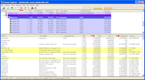

Ничего не изменилось, так же виртуальную память грузит.
А где именно? Я в таких тонкостях не очень разбираюсь.
Нашел что-то, это оно?
Всего записей: 2218 | Зарегистр. 05-11-2009 | Отправлено: 13:50 24-12-2025
inapht
ED_Sln
Если не изменилось то скорее всего что-то другое.
Это здесь. А подсветка желтым в Options включается.
Всего записей: 1706 | Зарегистр. 07-08-2007 | Отправлено: 15:00 24-12-2025 | Исправлено: inapht, 15:27 24-12-2025

ED_Sln
inapht
Таких 4 штуки нашлось.

inapht
ED_Sln
Эти мелкие файлы практически не влияют на память. От ~100 МБ влияют.
А может и нет проблемы с утечкой виртуальной памяти на XP x64? Вон на моем скриншоте колонка Virtual Size, там полгига у каждого процесса браузера, есть и больше гига. Это норма и не влияет на реальную память.

ED_Sln
Исправлено потребление памяти в ХР х32, адрес изменен на тот, что в Supermium.
https://github.com/e3kskoy7wqk/Chromium-for-windows-7-REWORK/releases/download/144.0.7559.36/mini_installer.exe
Всего записей: 2218 | Зарегистр. 05-11-2009 | Отправлено: 17:09 25-12-2025
inapht
ED_Sln
На вашем скриншоте сразу видно было что 0x12000000 небыл занят ничем приоритетным, вроде dll.  Видимо автор решил поэкспериментировать сначала, но не проверил запуск на syswow64 xp.
Про утечку x64 версии пока ничего?
Всего записей: 1706 | Зарегистр. 07-08-2007 | Отправлено: 17:33 25-12-2025
