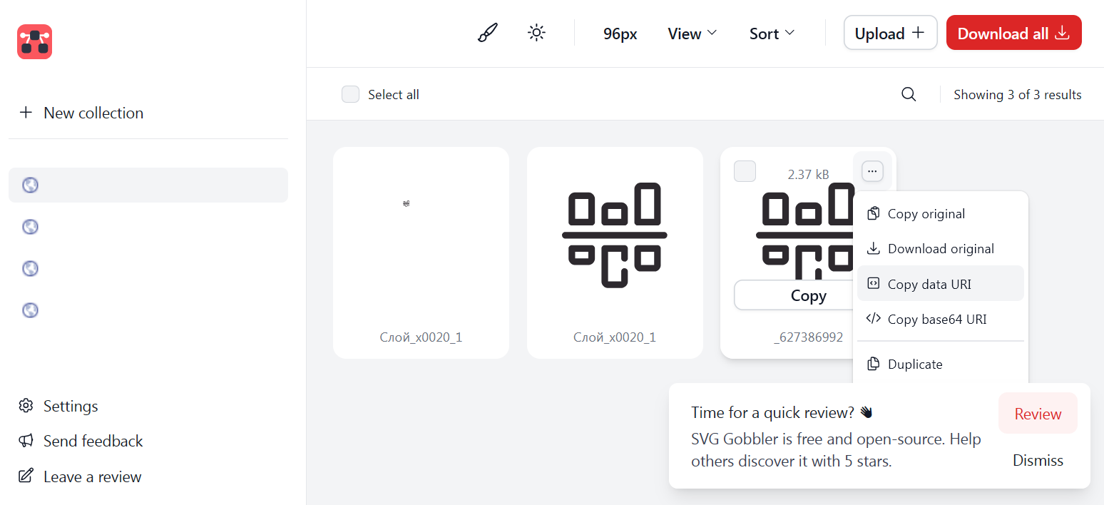

Раз уж речь зашла, может, кто-нибудь подскажет, как перевести svg в читаемый браузером код? Вот файлик, из которого я делал иконку для панельки. Как его правильно конвертировать?

upd Совершенно внезапное решение проблемы svg там, где я не ждал: SVG Gobbler, попалось посреди ссылок на неработающие оптимизаторы. У меня работает так - надо втянуть svg на вкладку и нажать кнопку расширения. С загрузкой файлом почему-то выдаёт нерабочий код, зато с этим способом конвертируется и мой кореловский (в инкскейпе я уже тоже пробовал создавать).
Минусы, код страшненький, выглядит как с полетевшей кодировкой Пример
upd вот здесь код более пристойно выглядящий, не такой красивый и лаконичный, как у Vitaliy977, но рабочий.
