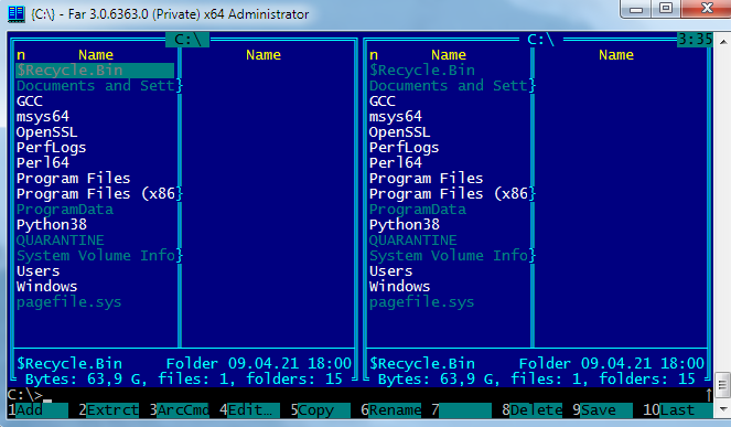

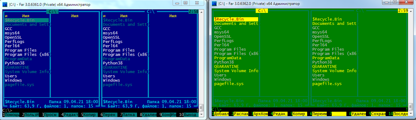

Это что за чудеса???? Слева b6361 справа b6362, профиль чистый, только плагины из репо, красить нечему, запуск в отдельной консоли CMD, Win7 sp1 x64, настройки консоли по умолчанию ОС (специально так сделано или ChipCAD не запустится):
Я конечно по настройка полажу в плане новых чудес, но такое ....
Е-к-ка... надо b6363 - вроде там colormix.cpp правился...
Pasha_ZZZ
Да, ты прав, сегодня поймал - есть такое явление. Это LockFile()/LockFileEx() монопольно блокирует файл вместе с хардлинками. Я раннее как-то не обращал на это внимание...
Ага, бегло проверил b363 - цвета восстановились:
буду дальше тестить на "вдруг что вылезет?"....
