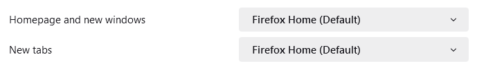

deannik, у тебя не пашет в userChrome.css стиль с переменной  --tabpanel-background-color, иначе мелькал бы красный цвет при открытии новой вкладки. Какой-то другой стиль его перебивает. Однако изменение цвета не поможет. Какие настройки стоят в about:preferences#home ? Не выбирай там нигде Пустую страницу, потому что это обман.
Для проверки, после открытия этой якобы пустой страницы жми F12 и в консоли введи location. Вместо ожидаемой about:blank ты увидишь about:newtab
Настройки
Всего записей: 704 | Зарегистр. 04-08-2013 | Отправлено: 19:23 26-11-2024 | Исправлено: deannik, 19:24 26-11-2024
Death_INN
deannik, Новые вкладки - поставь дефолт, а не Пустую страницу

deannik
Death_INN, пытаюсь, но после перезагрузки настройки слетают на Пустую страницу. Прописано видимо в user.js, но не найду какая именно настройка.
Всего записей: 704 | Зарегистр. 04-08-2013 | Отправлено: 20:07 26-11-2024
Death_INN
deannik, только если browser.newtabpage.enabled = true. Разрабы убрали прямую возможность, так что либо так, либо скрипт

deannik
Death_INN, спасибо, теперь так, но это не повлияло, также мелькает красным.

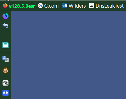

По стробоскопу. Похоже, что у меня сделано так, и стробоскопа нет совсем, поэтому к проблеме стробоскопа последний раз я обращался года полтора назад, с тех пор от версии к версии ничего не менял.
/* userChrome.css */
#tabbrowser-tabpanels {
    background: #425989 !important;
/* userContent.css */
@-moz-document url("about:blank") {
    body:empty {
@-moz-document url("about:newtab"), url("about:home") {
    body {
body[lwt-newtab-brighttext] {
        background: var(--newtab-background-color, #425989) !important;
user_pref("browser.display.background_color", "#202020");
Всего записей: 9374 | Зарегистр. 14-09-2020 | Отправлено: 22:29 26-11-2024 | Исправлено: gutasiho, 11:42 27-11-2024

Сочувствую, помочь не могу, на моем скрине видно, что у меня работает. Да, все три компоненты у меня используются одновременно. Не исключаю, что у меня еще что-то присутствует, но вроде бы нет.
Всего записей: 9374 | Зарегистр. 14-09-2020 | Отправлено: 11:46 27-11-2024
