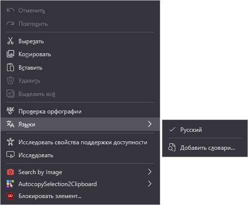

grom17
У меня так:
Всего записей: 1758 | Зарегистр. 12-10-2002 | Отправлено: 18:37 19-05-2025 | Исправлено: grom17, 18:38 19-05-2025
