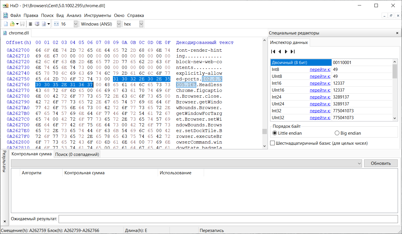

Заменить в папке с актуальной версией цента chrome.dll с патченной версией 112 вместо родной 102 (других изменений не вносилось)
У меня этот финт не сработал. Пропал интернет, причем и на других браузерах, пришлось делать откат. Будьте осторожны!
Всего записей: 1075 | Зарегистр. 08-08-2012 | Отправлено: 17:52 18-04-2023
a_nester
Даже не могу представить от чего...? От замены .dll...?
У себя в установочной версии заменил "с запасом"...)))
Стало: Версия 5.0.1002.295 (Официальная сборка), (64 бит) (Chromium 114.0.5005.167) . И никаких проблем!!!
Может, он обновление запустил, и Cent впал в ступор от № версии... у многих же выставлено на автомат...
Но чтобы все отвалилось... какое отношение к другим браузерам имеет Cent?
Сейчас тоже изменил на 112 - ничего не произошло.
Всего записей: 37866 | Зарегистр. 03-05-2004 | Отправлено: 18:26 18-04-2023 | Исправлено: WatsonRus, 18:30 18-04-2023
sexyseven
Да бред какой-то, последовательность действий хотелось бы увидеть. У каждого браузера свой .dll у Firefox его вообще нет наверно.

WatsonRus
sexyseven
Есть. xul.dll называется, несмотря на то XUL давно нет.
Конечно, это бред.
civitus вроде не такой юзер, чтобы открыть в текстовом редакторе...
Всего записей: 37866 | Зарегистр. 03-05-2004 | Отправлено: 18:33 18-04-2023

Antonij72
А что за библиотека chrome_elf.dll в папке с программой? Есть информация?

civitus
a_nester
Точно. Сразу отвалился Интернет.
У меня W7|32 bit (пользовательская сборка). Может в этом причина? Многие уже на W11, а там исключительно 64-х битные приложения.
WatsonRus
У меня нет в настройках обновление, использую пользовательскую сборку на оригинальной основе.
Никакого, просто проверил наличие Интернета на других браузерах, так как на Центе он напрочь отвалился. Откат на "родную" диллку не решила проблемы, только откат системы помог.
sexyseven
Скачал патченную диллку, вставил с заменой, перезапустил цент и приехали - нет Интернета.

sexyseven
civitus
А .dll от х64 Цента. Тут лучше 100 раз убедиться что делаешь. Но всё равно последствия странные, тем более родная длл не помогла. Если нужно, свою выложи от Цента со ссылкой в личку, поправлю.

Всего записей: 37866 | Зарегистр. 03-05-2004 | Отправлено: 20:29 18-04-2023
Loafer
civitus
Попробуйте найти причинно-следственную связь, повторите эксперимент.
Учтите, что dll, которую я выложил от 64 разрядной портативки и она не может быть причиной пропадания инета и на других браузерах.
