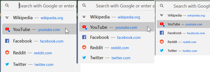

rambl
Господа, доброго времени суток!
Подскажите пожалуйста, есть ли код для "компактного режима" "активной" панели адреса?
Сейчас такой вид данной "панели" (только белый фон исправил) хотелось бы сделать компактнее, сократить расстояние между ссылками, очень широко выглядит ...
Подскажите пожалуйста, что нужно добавить в userchrome?
Всего записей: 110 | Зарегистр. 15-06-2023 | Отправлено: 01:27 29-11-2024
grom17
rambl а если так:
/* Межстрочный интервал выпадающего меню */
.urlbarView-row-inner {
    padding-block: 6px !important;
Всего записей: 1744 | Зарегистр. 12-10-2002 | Отправлено: 12:52 29-11-2024 | Исправлено: grom17, 12:54 29-11-2024
rambl
Код
Всего записей: 9380 | Зарегистр. 14-09-2020 | Отправлено: 13:13 29-11-2024 | Исправлено: gutasiho, 13:43 29-11-2024
rambl
grom17
Спасибо большое! Теперь внешний вид браузера стал еще ближе к идеалу компактности))
Всего записей: 110 | Зарегистр. 15-06-2023 | Отправлено: 13:49 29-11-2024
