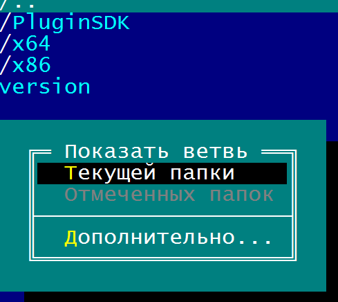

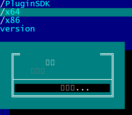

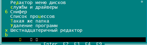

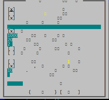

Интересные последствия b6372 Git-b2fc94927 (встретилось на нём):
Диалоги:
в меню плагинов:
наблюдались на некоторых плагинах у которых .hlf и .lng записаны в OEM. У меня сейчас это проявилось на TRUE-BRANCH v3.0.16.0, NT Events v0.6.0.2, Word Completion v4.0.3.0 (Alpha).
Решение: перекодировка .hlf и .lng OEM -> UTF-8 и запустить (в иных случаях настроить) плагин. Тогда при следующем вызове диалоги восстанавливаются (b6373 Git-55e38fed1):

диалоги посыпались раньше - с 6366, писал об этом на 105-й стр.
