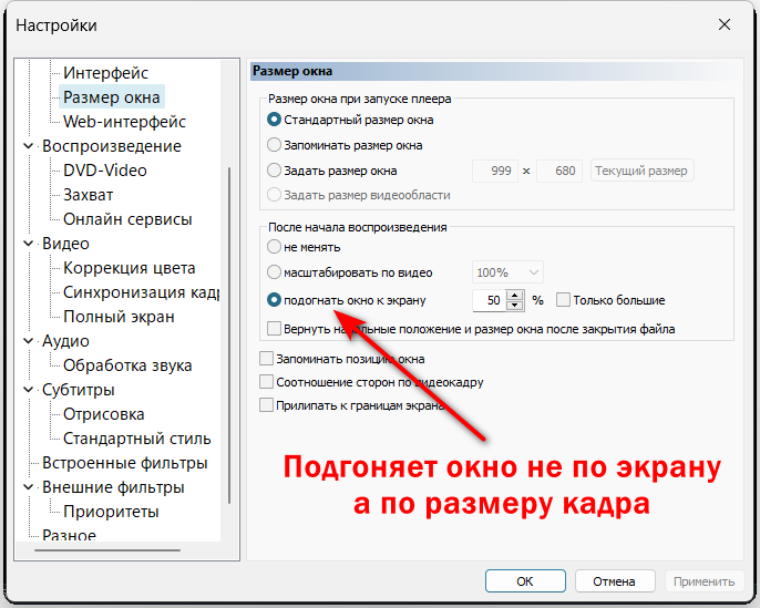

    usalex
    Эта настройка работает неправильно:
    Подгоняет не по экрану, а по кадру.
    Всего записей: 6703 | Зарегистр. 20-12-2004 | Отправлено: 18:31 20-09-2024
    V0lt
    usalex
    Там все правильно написано.
    Я проверил, когда 50%, то у меня ровно два окна плеера (воспроизводящих видео) по ширине помещаются.
    Если видео вытянуто по вертикали, то процентное значение "подгонять окно к экрану" не совсем будет корректно из-за меню, тулбара и прочего. Но если их отключить (клавиша 1), то влезет ровно 2 окна по высоте.
    Всего записей: 11411 | Зарегистр. 05-02-2003 | Отправлено: 18:46 20-09-2024 | Исправлено: V0lt, 18:57 20-09-2024
    usalex
    V0lt
    При применении этой настройки, размер окна не должен зависеть от размера кадра, а он зависит - запуск видосов с разным размером кадра дает разный размер окна. Такого быть не должно.
    А при чем здесь "видео"? Размер окна должен быть в процентах от размера экрана, а не от размера видеокадра.
    Всего записей: 6703 | Зарегистр. 20-12-2004 | Отправлено: 19:16 20-09-2024
    V0lt
    usalex
    Если кадры с одинаковыми пропорциями (например 1920х1080, 1280x720, 3840x2160), то окна будут одинаковыми.
    Притом что у нас так сделано. Сначала делается расчет видеообласти, а потом к нему добавляется все остальное (меню, тулбар и др.).
    Всего записей: 11411 | Зарегистр. 05-02-2003 | Отправлено: 21:23 20-09-2024
    usalex
    V0lt
    Какое-то глухое недопонимание у нас
    И что??? Исходя из чего делается этот расчет? Что берется за основу, от которой затем берутся проценты?
    Судя по названию настройки, за основу должен браться размер экрана.
    Вот, например, у меня размер экрана телевизора всегда равен 1920x1080 и поэтому размер окна плеера всегда должен быть одинаковым, независимо от того какое видео я запускаю.
    Всего записей: 6703 | Зарегистр. 20-12-2004 | Отправлено: 21:48 20-09-2024
    V0lt
    usalex
    Исходя из пропорций кадра и размера рабочего стола.
    Название опции не очень, но вот теперь вы знаете.
    Размер окна при запуске плеера = Задать размер окна [  ] x [  ]
    После начала воспроизведения = Не менять
    Соотношение сторон по видеокадру = Выкл
    Вроде очевидно.
    Всего записей: 11411 | Зарегистр. 05-02-2003 | Отправлено: 22:09 20-09-2024
    usalex
    V0lt
    Понятно. Но не лучше бы было рассчитывать размер видеообласти, исходя только из вертикального размера рабочего стола, а пропорции принять, как константу - 16:9 например?
    Хотя... может, и не лучше.
    Всего записей: 6703 | Зарегистр. 20-12-2004 | Отправлено: 23:32 20-09-2024
