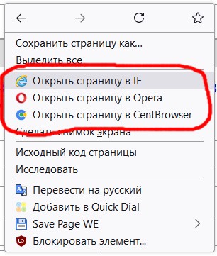

Спасибо, работает. В принципе, мне этого достаточно, другие скрипты применять не планирую, пока, по крайней мере. Единственный вопрос - как сделать НЕ вложенное меню? Мне привычнее так
https://2i.cz/images/2024/12/08/OTKRYT.jpg
Хотя, попробовал из UCF свой скрипт подкинуть - его тоже подхватило, работает. Добавил только к названию файла .uc
Спасибо за помощь, дружище
Хотя, если бы был запасной вариант скрипта - было бы неплохо. Вдруг завтра мой сломается...

Lagris
Frank_Sinatra
Не, не знаю, не спец в этом.

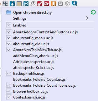

Посмотрите у себя на панелях появилась ли такая кнопка:
При ее нажатии появляется выпадающее меню, где можно включать/отключать скрипты, которые в папке UserScripts находятся.

Frank_Sinatra
Lagris
Жаль. Ладно, попрошу ребят на mozilla-russia.org отредактировать
Да, появилась, но потом я случайно клацнул в "Setting" что-то и кнопка пропала. Ну, она мне сильно и не нужна, скрипт единственный и работает постоянно, отключать не требуется. Удалил rebuild_userChrome.uc и все.

Lagris
Frank_Sinatra
Наилучший вариант. Там кудесник нам хорошо известный на раз-два это поправит.
Она в меню "Инструменты", наверное , убежала.

Frank_Sinatra
Lagris
Frank_Sinatra
А ларчик совсем просто открывался. 27-я строка - включить, было false
const FlatMenu = true;
Ну и пару коротеньких строчек перевести, а то в контекстном меню эти строки на буржуйском языке были.

Lagris
Frank_Sinatra
Взял на заметку.
