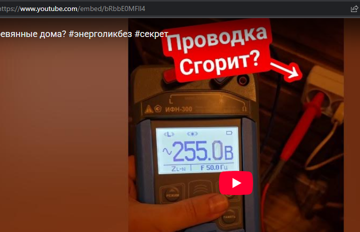

нормально всё https://b.i.getapic.me/nt2j.png если кликать по ней
но это у меня в центе на 118 (на 132 вроде тоже, как будто только он не работает, хотя вроде везде не работало)
а если в новой вклаке открыть без реферера, то 153
на ютубе если с реферером ютуба, там будет 15 и на странице с видео в рекомендациях будет ошибка 4, это уже давно так
