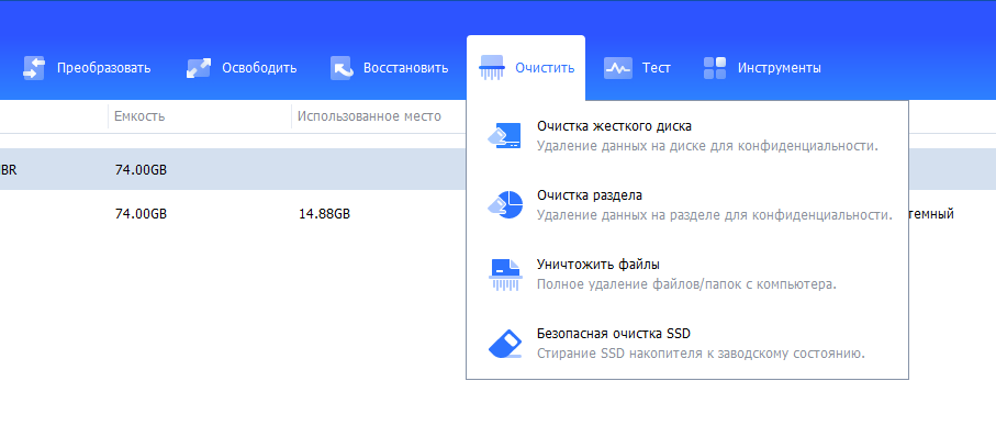

.. конечно лучше чем в самой проге по умолчанию, но зачем так поля расширять, если можно намного короче и сохраняя суть.
 https://i.postimg.cc/vZkNjz2C/93418.png

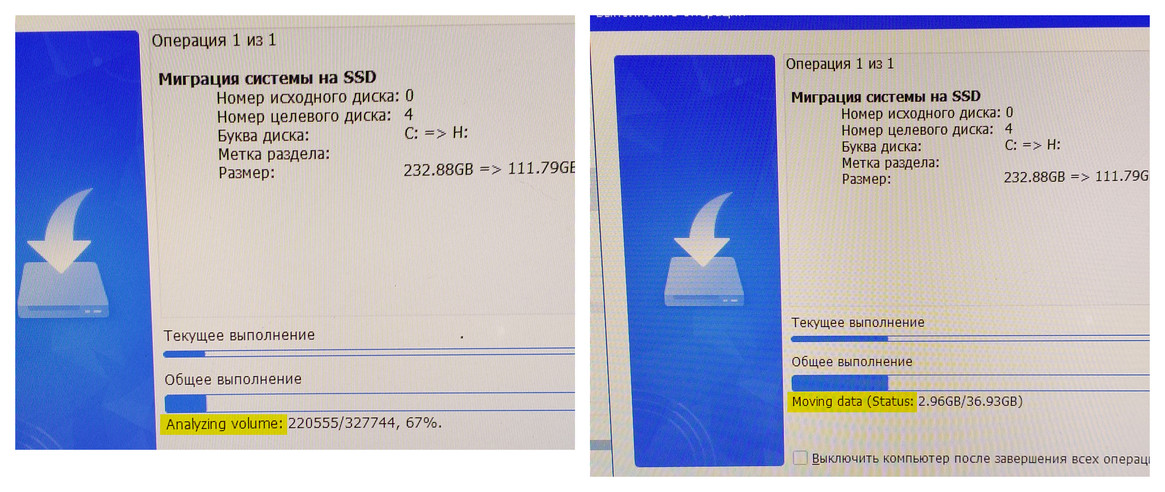

Antipod66
.. если кто более или менее занимался переводом проги, а не тупо онлайн транслитом, откуда прога берёт, то что выделено маркером на скрине в обеих форточках ?
https://i.postimg.cc/L6VJ3jN4/1744.jpg
