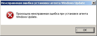

Перестали обновляться антивирусные базы на W7 с 27.02.2025 через MSE, только вручную по ссылке. Как то лечится ?
Вижу что надо накатить патчи + обновить Windows Update Agent, но вот последний как раз и не ставится.

mithridat1
Bersaglio
WindowsUpdateAgent-7.6-x64.exe /wuforce
Версия уже установленного агента 7.6.7601.24542, патчи KB4474419 и KB4516655 не ставятся.

Bersaglio
mithridat1
По моим ощущениям, у Вас проблема с операционной системой. Надо проверять хранилище компонентов стандартными проверками от админа в комстроке
sfc /scannow
DISM /Online /Cleanup-Image /ScanHealth
Если есть ошибки - исправлять, пока проверки не выполнятся успешно. И лучше установить все официальные обновления через ЦО, а затем и ESU по рекомендациям из соответствующей темы в андеграунде. В мою систему без проблем ставятся абсолютно все обновления, жду очередной пакет 11 марта 2025г., как и все.
ЗЫ. Но если проблема с записями в реестре - её исправить крайне проблематично, по моему опыту. Иногда, правда, проще систему с нуля переустановить (хотя бы поверх).
