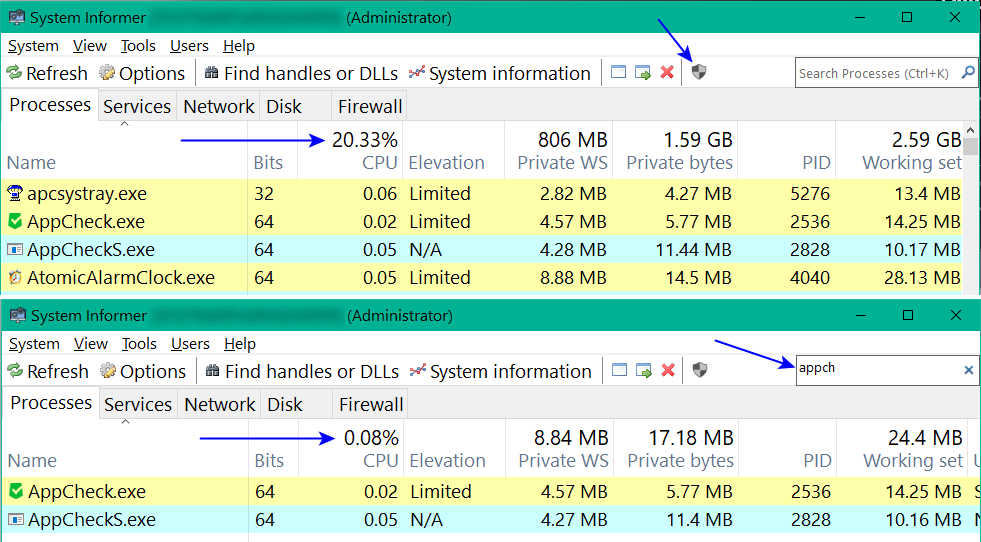

    systeminformer-3.0.5346-bin.zip оригинальный. Когда есть портабельный, как-то неправильно использовать установочный.
    Работает на Win10, вкладка Firewall тоже.
    Из папки 64bit убрали вложенную папку 32bit.
    Размер шрифта теперь влияет на весь интерфейс проги.
    На панель инструментов добавлена кнопка "запустить от админа".
    Первой строкой отображает суммарное потребление ресурсов по машине, или только отфильтрованными в поле Search приложениями - шикарная фишка!
