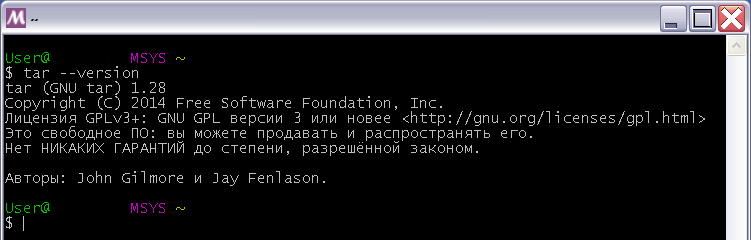

Bersaglio
lelik007
Да я с TAR как-то не заморачивался особо, пользуюсь MSYS2, а там какой-то встроенный, мне до сегодняшнего дня хватает. Все контейнеры, сделанные TAR, плюс/минус стандартные, и распаковываются даже очень древними версиями. Если когда-нибудь понадобится свежий, я думаю, без проблем соберу.
Всего записей: 4643 | Зарегистр. 21-08-2006 | Отправлено: 15:51 12-04-2024
