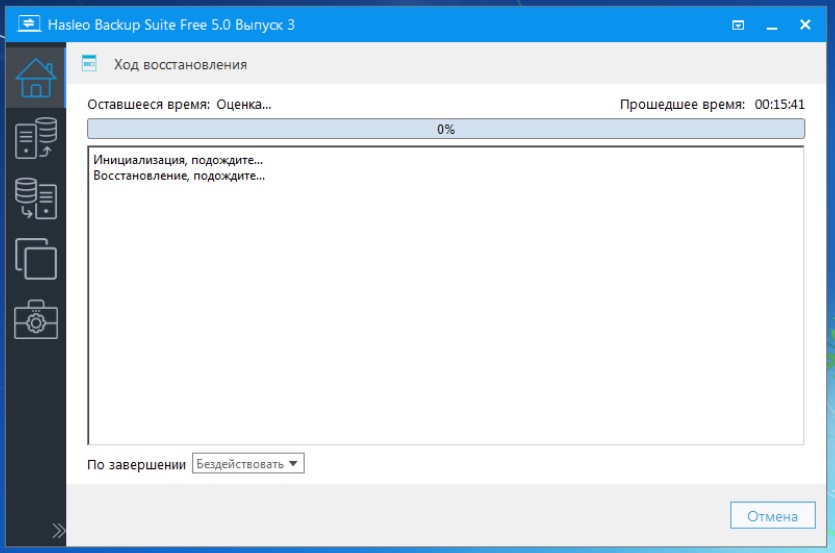

А еще можно консультацию по восстановлению бэкапа?
Ситуация след.:
- установил программу, сделал iso и сделал образ всего диска C: (диск 256 гб, но файл бэкапа получился 30 гб)
- в proxmox создал ВМ и загрузился с созданного iso
- в интерфейсе восстановления указал путь до сетевой шары, где лежит бэкап
- запустил восстановление и ... вот уже 15 минут ничего не происходит.... висит сообщение:
Что она делает все это время? Может я что-то не так делаю?

С таким вопросом, лучше на форум сабжа (ссылка в шапке).

five
Вообщем проблема решилась (у меня) след. образом:
если язык программы русский, то при создании бэкапа программа создает файла, например,
"Бэкап системы 123123123.DBI" (без кавычек) и при попытке его восстановить, программа "подвисает"...
если же язык программы английский, то создается файл, например,
"System Backup 20250220101749_20250220_Full_V1_1.DBI" (без кавычек) и при попытке восстановления - все проходит штатно - данные из бэкапа восстанавливаются
